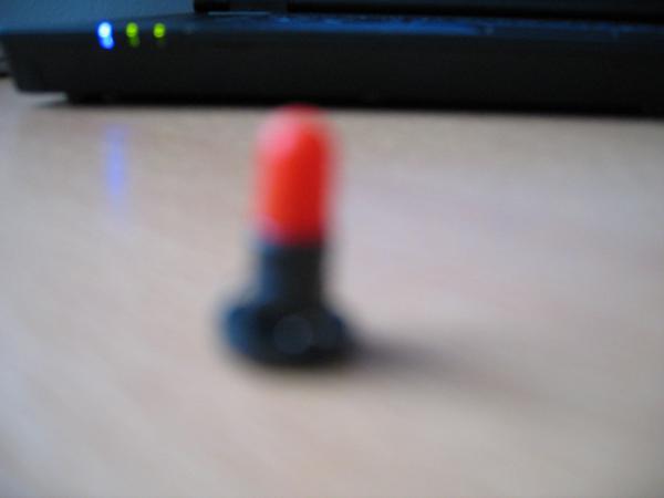

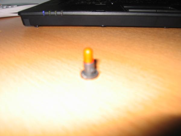

Torej imam naslednji problem... Crknila mi je žarnica ki osvetljuje gumbe na klimatski napravi (avtomatska klima M6). Stvar sem že razmontiral, odstranil žarnico itd. Problem je sledeč: kje dobiti primerno žarnico? Na mazda servisu je cena za komad 20€ meni sta pa crknili dve sad.gif Tak da če je kdo slučajno že menjal, pa ve kje se stvar nabavi se priporočam za info.

kako pa zgleda zarnica? a jo lahko slikas?

Tisti oranžen kondomček na vrhu se da odstranit, tako da je v bistvu to navadna žarnica.
Žal so slike slabe kvalitete, ker me fotoaparat zafrkava nekaj:)

ne vid se a zarnica lahko gre ven z ohisja?

Puskin
Žarnica gre ven iz ohišja, vendar je malo drugačna kot ta na sliki. Ima namreč daljše priključke, ki jih potem oviješ okrog plastike podnožja.
