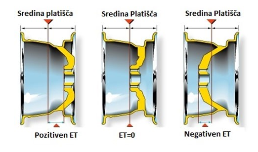

A mi lahko tole mal poveš kaj je kej? Ok 5x114.3 je razmak med vijaki pa sredinska lukna tut vem kaj je, sam ET pa nimam pojma. Pa tisto naprej mi tudi ni čisto jasno?

ET je razmak od sredine platisca do mesta kjer pridejo vijaki. Original jekleno platisce ma ET=50mm, in je siroko 6 inchev (6 x 2.54=15.24cm). Ce bi dal isto sirino (se pravi 6) in bi sel na ET 45mm, potem bi mel sirsi kolotek za skupaj 1 cm.
Jaz mam letne 7x16 ET50 (se pravi isti kolotek, ampak sirsa feltna).
