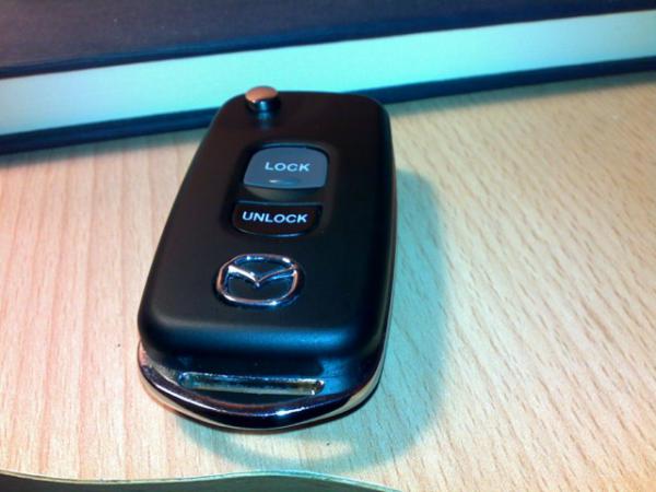

Nekateri se še vozimo z zgodnjimi 6-kami, ki nimajo možnosti dokupa tega originalnega praktičnega zložljivega ključa, sem pa na netu našel tole aftermarket čudo:
http://shop.accessory4you.com/05-chanpin/p-001-1.asp?id=2190
Zanimiv princip.. torej ključ dam vrezati, transponder izrežem iz ključa in dodam elektroniko iz daljinca (v teoriji).
Kupil sem 2 komada na ebayu. 2x različni prodajalec, prvi "yatachi-shop" nekako spi že 3 tedne brez potrdila in čakam na paypal da povrne plačilo, drugi pa je od prodajalca "a-suntek", ta ima tudi čez webshop od katerega sem zgoraj dal link, suntek je zadevo poslal in predvidoma pride v par tednih, ko bom lahko kaj napisal če je zadeva kvalitetna, vsekakor je vsaj zanimiva, in za 12€ se seveda splača poskusit.
Če je že kdo od vas nabavil tole čudo, naj o tem tudi kaj napiše.
Aless
Jaz mam zdaj ze ene pol leta tak kljuc na Mazdi 3.
To je blo prvo kar sem naredo na mazdi ko sem jo kupil, ker mi je slo na k.... da je mel loceno kljuc in daljinec za centralno.
Na Accordu mam to original lepse reseno je vse vgrajeno v kljuc.
Naročil sem prek ebaya iz nemčije, dobil v 5tih dneh.
Ohišje je dobro izdelano, edino oni mojster je malo jamral ko mi je vrezal kljuc da ni 100% sirine, samo je pol vseeno naredo in dela super.
Še slike.

Aless
Transponder je vlit v gumo kljuca. Jst sem z olfa nožem počasi po robu starega kluča prerezal gumo vse naokoli. Potem pa raztegnil gumo na pol, pol vidis transponder, ga pazljivo ven vzames in vstaviš v novo ohišje. Jst sem transponder oblil z ono pistolo za vročo plastiko (patex) da ne skače znotraj ohišja.
Daljinec pa enostavno odpres pa preneseš vse kar je v njem v novo ohišje.

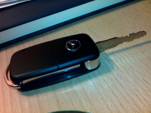

KAALman ma tud zložljiv ključ...
E-bay - 12,94 EUR
izdelava rezila pri ključavničarju - 7 EUR
čip iz starega ključa sem fiksiral z dvema kapljama lepila za čevlje tongue.gif wink.gif
e voila:

KAALman: si zamenjal celo rezilo ali je bilo kitajsko OK?
KAALman
(JernejL @ 31 Jan 2010, 18:01) *
deluje tako na vratih kot za zagon motorja... in je bilo skoraj do desetinke istih dimenzij kot originalen ključ
nabavil sem pa tule:
http://cgi.ebay.com/ebaymotors/ws/eBayISAP...RK%3AMEWNX%3AIT
kupil 13.01. prejel 29.01.
