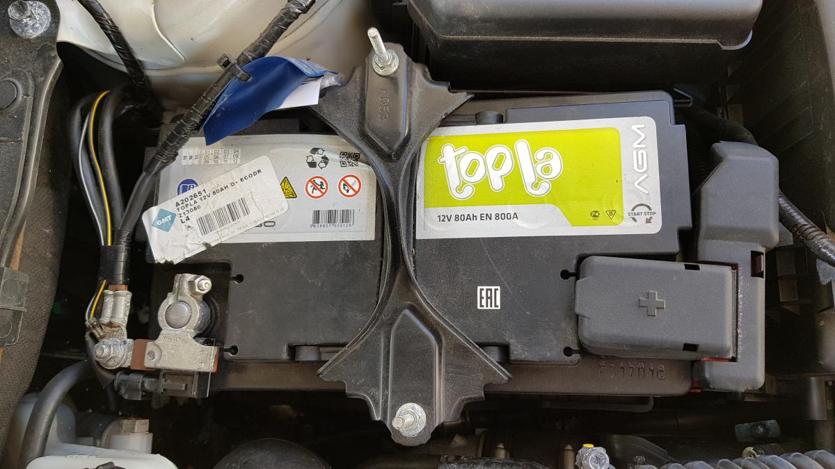

?e se vrnemo k bateriji, lahko nekdo SIGURNO potrdi, da je to prava baterija? IN ali je potrebno (ko so jo menjali niso naredili ni?) tudi kaj nastaviti v vozilu / sprogramirati / resetirati ipd...?

https://imgur.com/J121Axk

Ne ni prava mazdina je model q85
https://www.lelong.com.my/bosch-st-hightec-efb-start-stop-q85-95d23l-mazda-battery-automarques-191462846-2017-06-Sale-P.htm
In ja postopek je specificen.
https://rts.i-car.com/collision-repair-news/mazda-i-eloop-overview.html
Dobi se SAMO na Mazda servisu, ne poslusaj nasvetov da kupi tam in tam ceneje

Sem pregledal navodila in notri pi?e dejansko, naj bi bila ustrezna za 2.2 diesel model T110
https://imgur.com/pk130O3
sedaj sem ?e bolj zmeden :)
bom jutri poklical na servis pa da vidim kaj pravijo. Sem upal, da lahko sam kaj uredim, ker je servis 1 uro stran.
Povezava do vsebine
Pa postopek menjave akumulatorja ni samo stari aku ven in novi not... je treba se priuciti Start&Stop sistem...
Sem sicer ze nekje dal navodila... bom pobrskal, ce jih se imam...

Simon Pelko pravi "Za vaso mazdo potrebujete baterijo AGM ni pa potrebno da je original" cena pa nekje okoli 180? ?e to naredi? pri njemu..
Glede i-stopje pa tako da deluje ko se motor malo segreje. Ne deluje naprimer ?e ti dela ?i??enje dpf filtra. Vklopi pa se takrat ko se vstavi? in malo bolj pritisne? z nogo na stopalko za zaviranje.

ne vem kaj naj re?em,...deluje :)
Ponovno hvala!
Re?il si me pred te?avami pred 20leti in danes ponovno!
Sem testiral 10km vo?nje, start stop deluje, baterija se na ekran?ku polni, doseg se je podvojil, kak?na je razlika pri porabi goriva pa ?e ne morem povedati.
Vsem ostalim pa lahko zgleda potrdim da je baterija z AGM primerna, tudi ?e ni Mazdina, vsaj tako zgleda.

Danes zjutraj sem kupil novi akumulator
Povezava do vsebine
Sicer nimam pojma... je akumulator popolnoma nafilan, ko ga kupis? Naredi najprej nekaj kilometrov... da se nafila, ce ni...
Povezava do vsebine
Kateri aku si to?no kupil?
