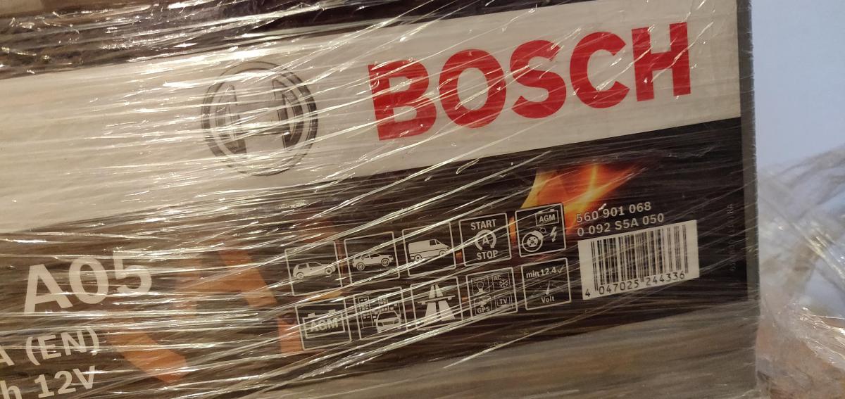

323 BA Napisano 10. december, 2018 Prijavi Deli Napisano 10. december, 2018 Naro?il boscha, s po?tnino vred 100 EUR. Edit: malo prepoceni se mi zdi in vidim, da ni AGM, ampak EFB: https://advancedbatterysupplies.co.uk/news_and_articles_relating_to_car_batteries/2012/09/what-are-efb-batteries-and-how-do-they-compare-to-agm-and-ordinary-lead-acid-car-batteries/ Ali mora biti nujno AGM? Citiraj Povezava do vsebine Deli na druge strani Več načinov deljenja...
tomersa Napisano 10. december, 2018 Prijavi Deli Napisano 10. december, 2018 Hm, mislim, da mora biti poseben accu zaradi e-loop in pa AGM zarad i-stop. Jaz sem ga kupil na poobla??enem servisu. Vgrajujejo pa Exide AGM accu z Mazdinim znakom. Je pa okoli 240?. Citiraj Povezava do vsebine Deli na druge strani Več načinov deljenja...
323 BA Napisano 10. december, 2018 Prijavi Deli Napisano 10. december, 2018 i-loopa nimam, i-stop sicer ja, a ga ne uporabljam. Bom raje naro?il AGM, bosch stane 120 EUR. Za dizla je aku ve?ji, uradni servis pa ima pa tudi svojo ceno, od tu razlika. Tebi so verjetno vgradili tole: https://www.auto-doc.at/exide/7616745 Citiraj Povezava do vsebine Deli na druge strani Več načinov deljenja...

323 BA Napisano 16. december, 2018 Prijavi Deli Napisano 16. december, 2018 Akumulator prispel. Sem v dvomih ali naj ga menjam ali ne, saj ?e teden dni ni ve? "battery management system inspection..." obvestila, ravno zdaj, ko je postalo mraz. Ali je razen pomika stekel ?e kak?na stvar, ki se jo mora avto z novim aku nau?iti? Kode radio verjetno nima? Citiraj Povezava do vsebine Deli na druge strani Več načinov deljenja...

323 BA Napisano 7. januar, 2019 Prijavi Deli Napisano 7. januar, 2019 Meni je avto normalno v?gal s starim akumulatorjem po tednu dni stanja na ne pretiranem mrazu. Pred tem dolga vo?nja 300 km. Ker je bilo ohi?je novega akumulatorja malenkost po?eno (na sre?o tam, kjer je stena oja?ana), akumulator pa sicer izgleda OK, sem se uspel dogovoriti za konkreten popust, tako da me je akumulator na koncu pri?el 70 EUR. ?e vedno torej ?aka na vgradnjo, ob?asno bo priklopljen na 0,3 A polnilec, tako da mu ne bo hudega. Pri v?igu je pred to dolgo vo?njo napetost sicer padla pod normalno mejo, a je mojster menil, da ga bo polnjenje oz. dolga vo?nja morda ?e re?ila. 6 let in 30k km ima za seboj. Citiraj Povezava do vsebine Deli na druge strani Več načinov deljenja...

323 BA Napisano 22. februar, 2019 Prijavi Deli Napisano 22. februar, 2019 Meni je avto normalno v?gal s starim akumulatorjem po tednu dni stanja na ne pretiranem mrazu. Pred tem dolga vo?nja 300 km. Ker je bilo ohi?je novega akumulatorja malenkost po?eno (na sre?o tam, kjer je stena oja?ana), akumulator pa sicer izgleda OK, sem se uspel dogovoriti za konkreten popust, tako da me je akumulator na koncu pri?el 70 EUR. ?e vedno torej ?aka na vgradnjo, ob?asno bo priklopljen na 0,3 A polnilec, tako da mu ne bo hudega. Pri v?igu je pred to dolgo vo?njo napetost sicer padla pod normalno mejo, a je mojster menil, da ga bo polnjenje oz. dolga vo?nja morda ?e re?ila. 6 let in 30k km ima za seboj. Disclaimer: ker sem prodal avto, je ?el tudi akumulator nazaj na amazon. Napaka "energy management inspection system required" se celo zimo potem ni ve? pojavila, zato se bile o?itno res kratke vo?nje razlog, da je bil akumulator premalo napolnjen. Nekaj dalj?ih vo?enj je zado??alo, da se je napolnil. Citiraj Povezava do vsebine Deli na druge strani Več načinov deljenja...
