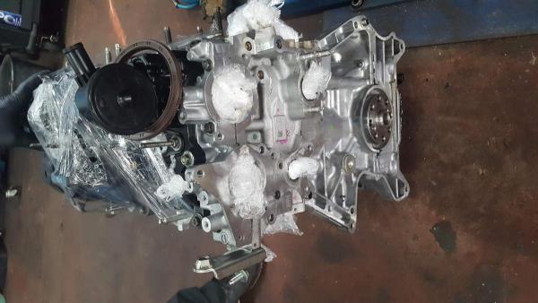

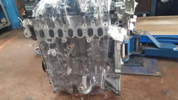

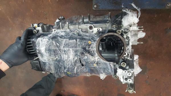

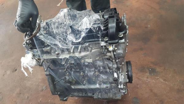

DannyDJ Napisano 9. november, 2019 Avtor Prijavi Deli Napisano 9. november, 2019 V prilogi slike motorja, ko sem bil na ogledu... Citiraj Povezava do vsebine Deli na druge strani Več načinov deljenja...
