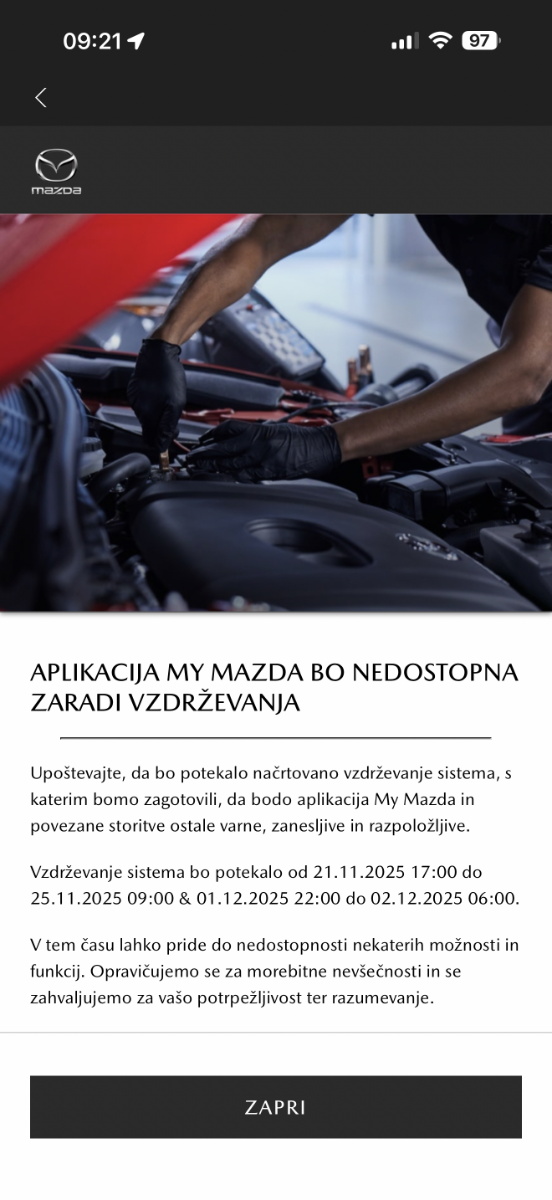

Nekaj nadgrajujejo… ker en cajt z dela, en cajt ne… Tudi obvestilo je v apliakciji ... samo se je izgleda malo zalomilo, ker so datumi ze mimo ...

Sem ravno posodobil aplikacijo in mi odpre aplikacijo takoj potem naprej v tem poju, ki je na tvoji sliki pa cca. 2s.😉
