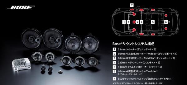

Naredi najprej tako kot pravi Alex. Sicer pa je upornost zvo?nikov pri Bose od 2013 naprej 4 Ohm-e.
V prednjih vratih sta "woofer-ja" velikosti 9" oz. 23cm. ?e bo? menjal z druga?nimi zvo?niki pazi na globino zvo?nika, ker gre ravno ob zvo?niku pal?ka za odpiranje vrat in ?e je preglobok zvo?nik, bo pal?ka udarjala vanj....
