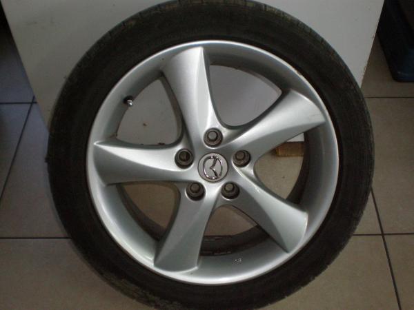

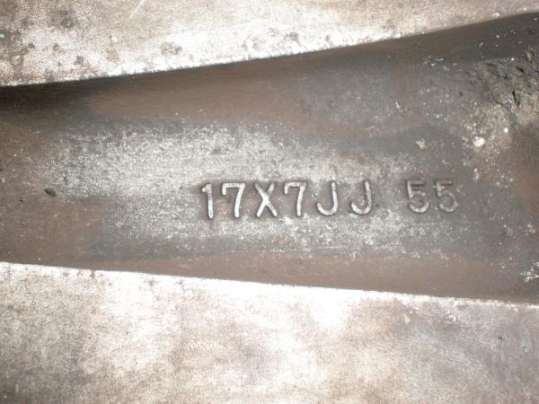

Ali ima kdo certifikat od teh original Mazda plati?? 17x7.Ali pa vsaj model, da vem pod katerim imenom iskati po netu, oz. bilo kak?en dokument, ki bi ga lahko predlo?il pri homologaciji.
Moja M6 l. 2005 karavan 100kw je iz Italije in nima homologiranih 17col, pa bi rad uredil papirje.

Razmak med vijaki - Nova M 6
za 225 vsaj 7.5 bi blo boljs
pri 7.5, ET mora bit vsaj 45
Ali je z vidika varnosti in oprijema gume ?irina 7 ?e sprejemljiva za 225, ker so gume mal cenej?e od 215 in je ve? izbire.

pri sirini 7, je min. ET 40

pa sej tudi ti si biser (hecam te mal)...na tej strani sem napisal ze 2x razmak med vijaki
torej evo treca sreca
5x114.3
sredinska luknja 67.1mm
ET pa odvisno od sirine feltne ampak je nekje v mejah me 40 do 60
Bom kar tuki vpra?al. Gre se za M6 letnik 05. karavan.
Imamo feltne 17x7, z gumami 215/45-17, kak?en je lahko max. ET, da ne bo drsalo po blatnikih?
