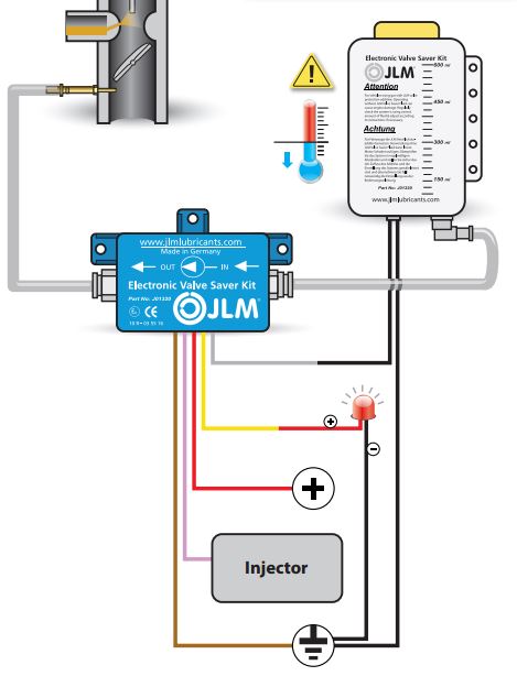

  1. Re?ili ?e lih ?isto ne. Sem pa od Denis-a izvedel marsikaj zanimivega gledeh teh stvari. Je res expert na tem podro?ju... Lp.
  2. ZMAJ, lepa hvala za kontakt! Ga bom z veseljem poklical in upam, da zadevo re?iva. Lp, Luka
  3. Hvala za informacijo, bom ga poizkusil kontaktirati. Upam, da bo to temo prebral tudi kdo od mehanikov na tem forumu in mi z znanjem katerega imajo, poizkusil odgovoriti na moje vpra?anje? Zanima me samo, kateri kabel dovaja signal za vbrizg do injektora? Tja bi se naj ta naprava tudi priklopila... Lp, Luka
  4. Se strinjam! Zato bi pa rad ?im prej re?il to zadevo. Upam, da dobim kak?en odgovor od na?ih mojstrov, da stvar ?im prej saniramo? :ne vem:
  5. Pozdravljeni, Imam Mazdo5 1.8i facelift model, letnik 2010. ?e kar nekaj ?asa imam predelano na LPG pogon, stvar zaenkrat zelo dobro deluje (prevo?enih cca. 30.000 km). Sem pa pred kratkim na svojo ?eljo zamenjal sistem za hlajenje ventilov. Prej sem imel vgrajen ro?ni sistem nastavljanja, sem si pa dal sedaj vgraditi elektronski sistem doziranja. Tukaj se je pa pojavila slede?a te?ava, za katero upam, da ima kdo od vas informacijo oz. odgovor? Moj instalater je stvar priklopil, katera sicer deluje, ampak dozira preve? hladilnega olja. ?e nekajkrat je poizkusil stvar prevezati, vendar vsaki? neuspe?no, tako da sistem ?e vedno deluje, ampak nepravilno. Sam mu ne pustim opravljati ve? nobenega "poizkusa" na mojem avtu, saj imam ob?utek da vse skupaj dela na "blef". Ali mi kdo lahko pomaga z informacijo, kam priklopiti ?ico INJECTOR dozirne ?rpalke, da bo sistem dobil prave podatke glede ?asa doziranja iz motorne elektronike oz. ra?unalnika avtomobila? Za vsako informacijo se lepo zahvaljujem! Lp, Luka
