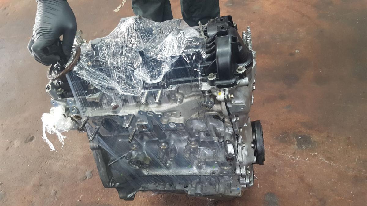

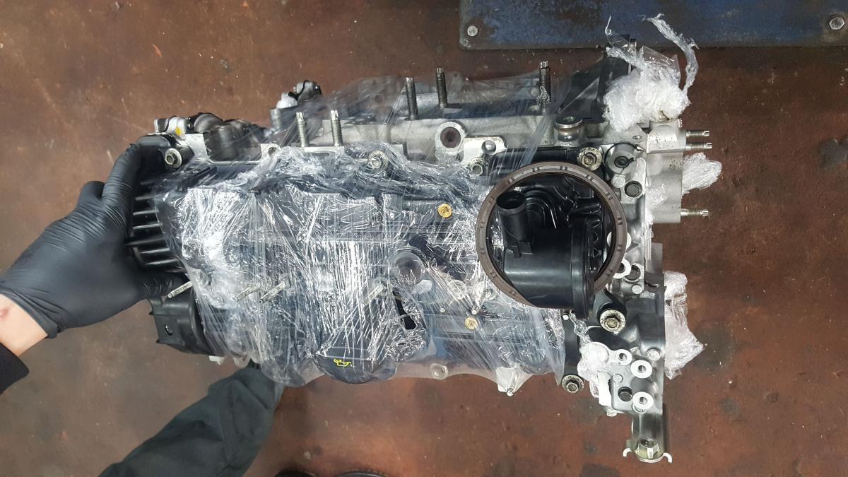

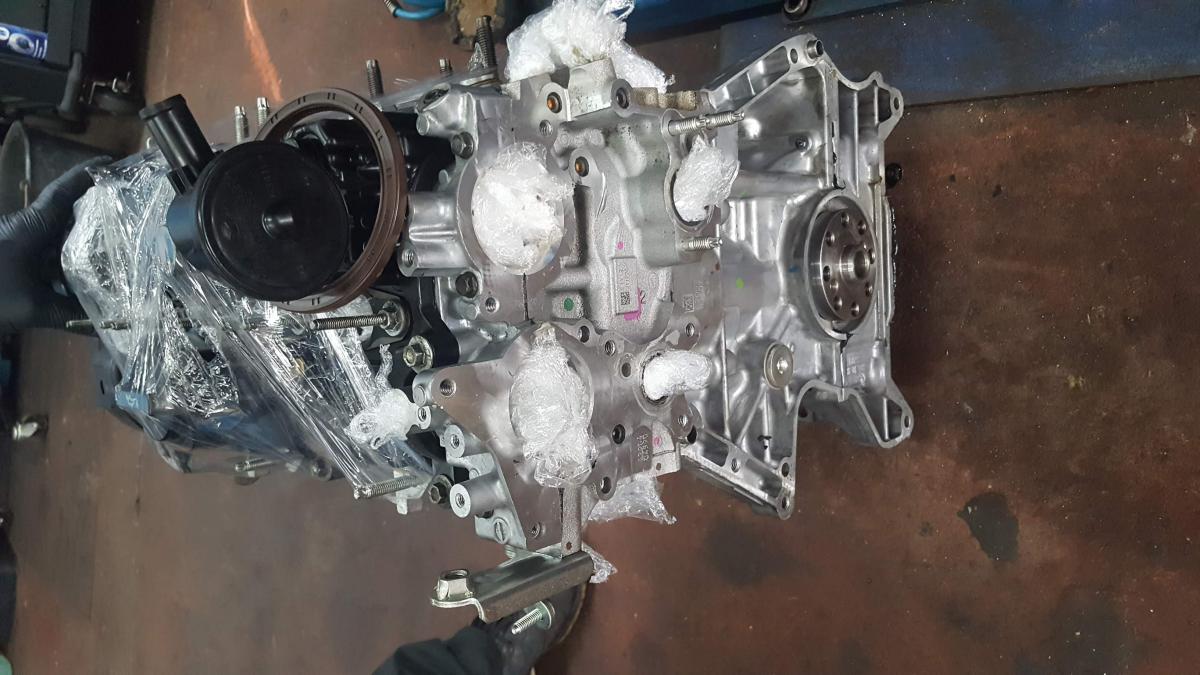

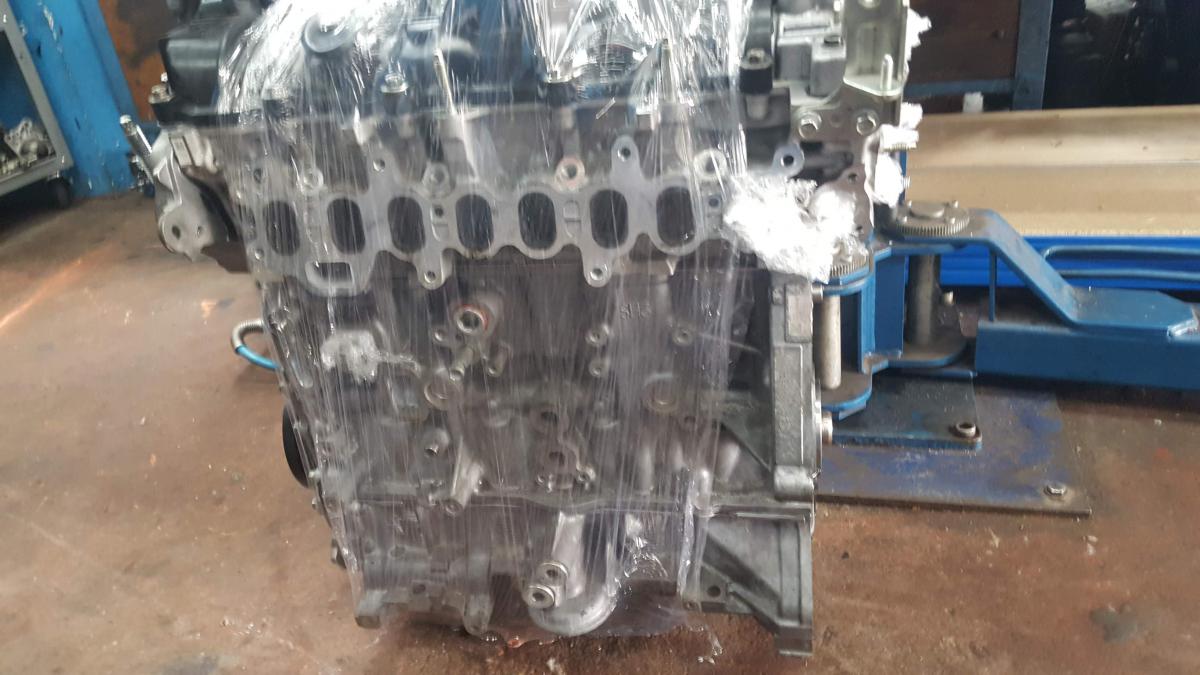

  5. V prilogi slike motorja, ko sem bil na ogledu...

  8. Pozdravljeni danes sem bil na ogledu motorja... izgleda ok, na njem je zamenjana ?e novej?i model te ?rpalke in verige, tako, da naj nebi pri?lo ve? do trga te verige... ko dobim serijske teh delov napi?em... da si lahko ?e kdo drug preventivno zamenja... 2 dni potrebujejo za zamenjavo motorja in 2 dni za test avta po vgradnji, da vse ?pila ok... so mi pa rekli, da so ?e re?evali nekih 50 primerov trga te verige in ravno vmes stopi gospod z istim problemom, in mi pove, da je totalno razo?aran in da po popravilu gre avto takoj v prodajo...
