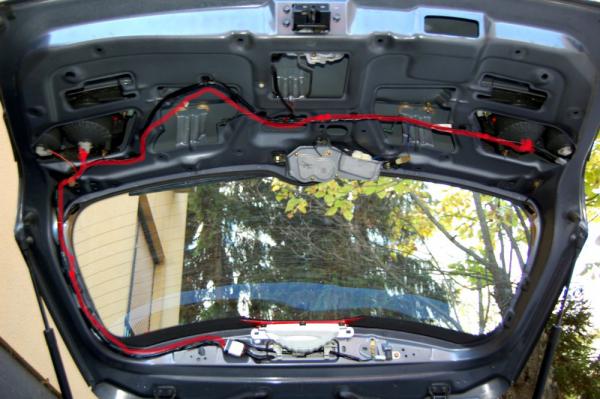

a kabli so pa ja najla?je za napeljat :unsure: nalota? novga na starga pa starga vle?e? vn pa se ti nov na?tima :D nwm kok je pri mazdah, pri cliotu je to ?lo ko je eden v ulici za sub napeljeval :rispekt:
V mazdi 6 je tako velik prostor za gumo,da gre? ti lahko spat noter. :P Druga?e pa mora? narediti iz vezane plo??e ?katlo za v dno prtlja?nika in ne doni ni?.

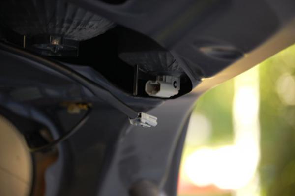

Z kabli pri mazdi je pa hudi?,ker so napeljani na ?udnih mestih in zalepljeni skupaj z samoleplivo spu?vico(katera slu?i tudi proti vibracijam),tako da z temi elektri?arskimi zidnimi variantami vle?enja kablov ni ni?.Odpreti mora? lepo vrata spredaj pa zadaj...in se ful martrat za napeljat debelej?e in kvalitetnej?e kable skozi harmonikasto gumo ,kjer so speljani vsi kabli v vrata.Je kar nekaj dela in to ni kar tako mimogrede narejeno po kosilu namesto sprehoda z psom.

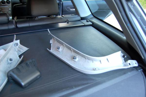

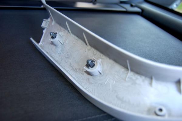

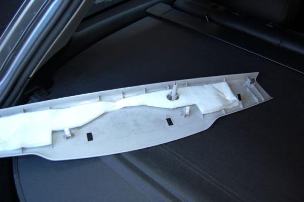

Something like this:
post-399-1198669198_thumb.jpgpost-399-1198669218_thumb.jpgpost-399-1198669240_thumb.jpgpost-399-1198669253_thumb.jpg

zakaj pa nebi poskusil tak ko sem enkrat videl bmw 5ko na stropu kuferama na?timan vse? pa ma prtlja?nik za speaker box :ne vem: al pa na stranske stene kuferama tk ko audi a3 :ne vem:
Sej bom mogo?e naredu kej takega.Samo mora? vle?t vse nove kable(za + in zvo?nike),ker ta sistem Bose dela na 2 ohm.Kabli original so izreeeeedno tanki in ne pridejo v po?tev za nadgradnjo.?e se bom lotu,bom zamenjal komplet -oja?evalec in zvo?nike - 4 ohm.(verjetno rainbow in ground zero,kot jih imam v drugem avtu :rispekt: ).V po?tev bi pri?la tudi vgradnja custom 12" subwooferja v prtlja?no dno,kjer je guma(rezervno kolo odpade in mora? imet pol bombolco za krpanje gum).Nekateri so tako re?ili in je v redu re?itev.

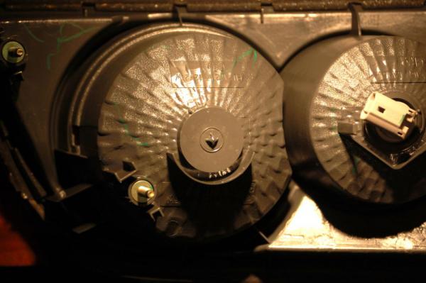

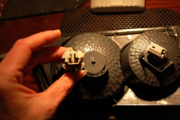

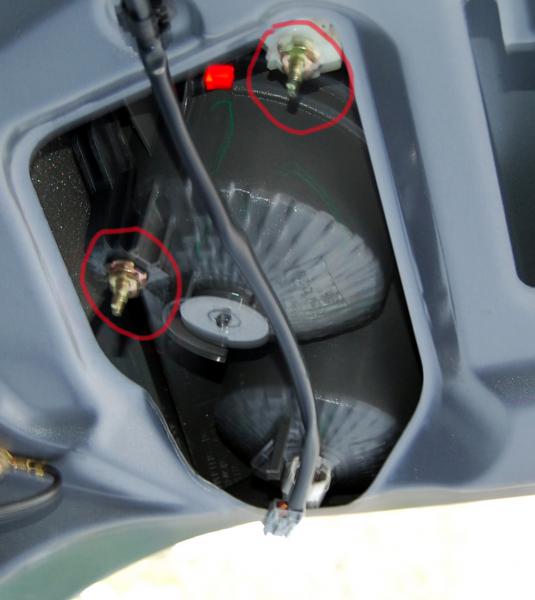

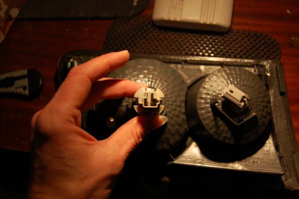

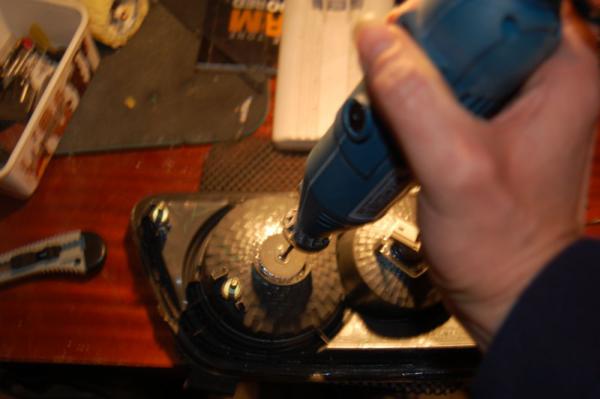

Evo,pa sem se lotil tega,da izbolj?am malo zvo?no sliko v moji mazdici z Bose ozvo?enjem.
Kako se modificira visokotonce,sem ?e enkrat prej razlo?il in napisal.Tokrat je pri?el na vrsto Subwoofer
ali dodaten bas zvo?nik v prtlja?nem prostoru.Pri karavanski izvedbi se le-ta nahaja v dnu prtlja?nika,kjer je
shranjeno rezervno kolo.Pri drugih izvedbah 6-k pa je druga?e...
Slike bom malo kombiniral tudi iz drugih forumov in pa dodal bom tudi svoje.To modifikacijo je naredil nek ameri?an in je zelo popularna tam ?ez ?ez lu?o.Za jo uresni?it potrebujete ?e kar nekaj znanja iz elektronike
in se je ne lotite,?e niste sigurni v svoje znanje,saj lahko kaj hitro kaj skurite(subwoofer ima namre? predoja?evalec,o tem pa ve? pozneje)
Najprej kaj vse potrebujemo:
Nato potrebujemo ?e:
-operacijski oja?evalnik LM 741
-upor 15 k ohm(1/4 ali 1/8 W)
-upor 4,7 k ohm(1/4 ali 1/8 w)
-1micro F kondenzator(kerami?ni),najmanj 25 V-jaz sem dal 35 V
in polariziran kondenzator 100 micro F,najmanj 25 V-moj je 35 V(zeloo moramo paziti na polariteto-+pa-,ker ?e ga narobe obrnemo,lahko eksplodira)
testno plo??o
in par razli?nih ?ic -(rumeno,?rno,oran?no in vijola).
Najprej odklopimo konektor na subwooferju.
Nato odklopimo ?ice z zvo?nika.
Zadeva izgleda takole.Vidimo tudi predoja?evalec,ki je pritrjen na ohi?je.
zvo?nik:post-399-1198429087_thumb.jpg post-399-1198429213_thumb.jpg
Najprej montiramo operacijski oja?evalnik LM 741 kot je na sliki:
in vse ostale komponente:
Olupit moramo za??ito,ki je okoli ?ic.
Nato olupimo ?ice,kot je na sliki--nikakor jih ne precvikajte!! in to rumeno,oran?no in ?rno ?ico.
Prere?emo samo vijola ?ico.
Nato pove?emo kot je na sliki.Vijola,ki je na strani konektorja(PH) pride priklopljena na kondenzator 1 micro F,drugi del,ki je na strani predoja?evalca(PA) pa na 15 k ohm.
?e z drugih zornih kotov:
post-399-1198430571_thumb.jpgpost-399-1198430612_thumb.jpgpost-399-1198430658_thumb.jpg
Ker ni v ohi?ju mesta za plo??ico,sem jo montiral odzunaj z pomo?jo samolepilnega traku,ki je pod plo??o.
Tako,priklopimo nazaj konektor in je.?e prej pa stvar probamo,?e deluje.Pri meni je iz prvega ?usa .
Povedati moram,da je pri demonta?i pokrova kar nekaj problemov,ker niso standardnih mer(niso ne za klu? 6 ne 7-nekje vmes,tako,da sem si pomagal z ozkimi kle??ami)
Prvi vtisi so zelo pozitivni.Bas je sedaj bolj kontroliran in mo?nej?i in ne doni niti ,ko dam glasnost na 20+.
Ta modifikacija je zelo enostavna in dokaj poceni(prib.15 ?) za material .Delal sem pribli?no 3 ure.
Ocena 5.
P.s: z to izbolj?avo bo res bolj?i bass,toda za prave bass-fanatike bo verjetno ?e vedno premalo.Za njih pride v po?tev aftermarket oja?evalec in dodaten subwoofer v kofanu(kak?na 12" ali ve?) ;)
