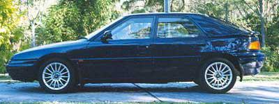

Zdravo,
rad bi dal 15' Oz ALU platisca na mojo mazdo 323F bg 1.6i l.90. Zanima me ali je to sploh dovoljeno in ?e, katere papirje potrebujem? Katere dimenzije gum/felten je se dovoljeno dati na to mazdo? Hvala za odgovore.
