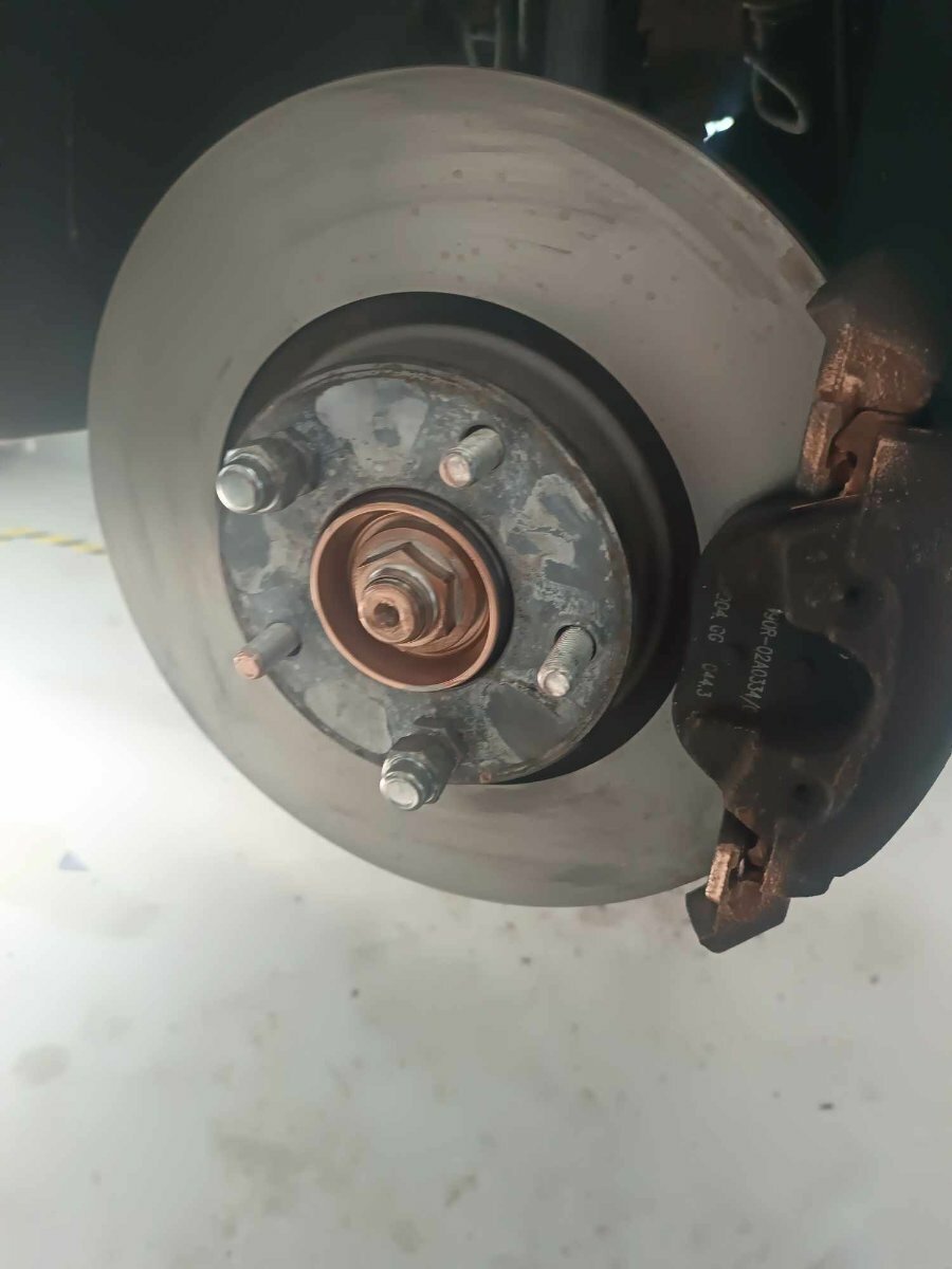

V sobto zjutraj sem hotel po kruh v pekarno. Takoj, ko sem hotel speljati sem čutil, da zadaj desno klešča ni spustila. JUhhhhuUUuuuu Sicer sem rekel, da moram tudi zadnje čeljusti razdreti in očistiti, ko sem čutil, da zadaj nekaj ni OK. Pri zaviranju se je čutilo kot pulziranje. Naročil sem nov bat in ostali material in ga danes zamenjal. Starega sem komaj, da ven spravil tako je bil korodiran. Gumica je bila povsem porozna. Mazda 5, 1.6D, 391k km, 2011 Delo (lastno) in deli (33 EUR): - nov batek z mehanizmom za ročno - nov kvadratni O ring - nov "prašnik" - pina sem spoliral, sta bila prav tako zelo nepremična - gumice pinov in pokrovčki - namazane vse površine ploščic in nosilca kjer je to potrebno Gremo naprej do naslednjega izziva -

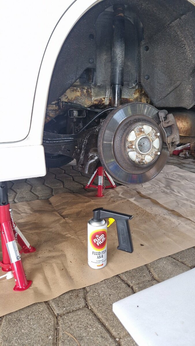

Kilometri se vrtijo (15k km v 4 mesecih), bil je čas za servis. Mazda 5, 1.6D, l. 2011, 385.839km Menjano: - filter olja; - filter goriva (po 50k km); - filter kabine; - spihan in očiščen zračni K&N filter; - prešprican zadnji most s Krown oljem (rja ji ne da miru); V planu: - sprati sistem za hlajanje - spucati EGR, sem prišel do njega ampak ga nisem mogel dobiti ven - menjava 2 x gibke cevi na intercoolerju. Nazadnje sem jih spucal, zdaj pa se vidi kje puščajo (125 EUR par na ebayu) - spomladansko čiščenje in poliranje -
