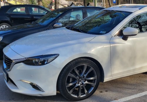

  1. Servisira vse avte. 070841312 . Velenje Mazda je AWD in je bila poraba prej približno 10 l/100 km, zdaj pa se giblje med 7,5 in 9 l/100 km.
  2. Zdravo, Obljubil sem, da bom javil, kako sem avto popravil, kaj vse sem dal popraviti in ali se je investicija izplačala, zato tukaj sledi kratek povzetek: Decembra 2025 sem imel težavo z mojo Mazdo – pri vožnji navzdol se je vedno vklopil safe mode (limp mode), prižgale so se vse lučke in izklopile vse asistence. Avto sem peljal pri Selmarju v Celje, kjer so ugotovili, da je potrebno zamenjati vakuumsko črpalko, senzor izpuha in odmično gred. Odmična gred je bila obrabljena in je poškodovala črpalko, senzor izpuha pa je kazal na zamašen izpušni kolektor. Pri Selmarju so očistili sesalni kolektor in zamenjali senzor izpuha z novejšim modelom. Vakuumsko črpalko je moj mehanik zamenjal skupaj z odmično gredjo. Ker je avto imel že 200.000 km, sem zamenjal še verižni set in jermenico glavnega pogona ter opravil servis menjalnika. Skupni stroški so bili nekaj manj kot 2.000 €. Po tem se je avto začel bolj odzivno peljati, končna hitrost se je povečala z 190 km/h na več kot 215 km/h, poraba pa se je nekoliko znižala. Limp mode se je še enkrat pojavil le pri strmem spuščanju, nato pa nikoli več. Več kot pol leta po popravilu lahko rečem, da sem z opravljenim več kot zadovoljen in da se je investicija definitivno izplačala. Če imate kakšna vprašanja glede Mazde ali popravila, sem vam na voljo. Še dodatek: moja Mazda nima DPF filtra, ker ga je prejšnji lastnik fizično in računalniško odstranil. Srečno in veliko varnih kilometrov.
  3. Danes so začeli delati na Mazdi in zadeva je naslednja: moral bom zamenjati odmične gredi, poleg tega pa tudi očistiti kolektor, zamenjati senzor izpušnih plinov in vakuumsko črpalko. Ker je cena zaradi odmičnih gredi narasla iz 1200 € na približno 3000 €, sem se dogovoril, da mi samo očistijo kolektor in zamenjajo senzor. Vakuumsko črpalko bom zamenjal sam, ko bom menjal odmično gred, saj je tako precej ceneje, če bo moj mehanik nadaljeval z delom. Poleg tega bo še zamenjal verižni set. Vse skupaj bo stalo približno 1800 €. Javim, ko bo avto končan. Zraven pošiljam nekaj slik, ki so mi jih posredovali iz Mazde servisa.
  4. Senzor izpušnih plinov se bo prav tako zamenjal. Preverili bodo tudi odmično gred in me obvestili glede stroškov zamenjave, če bo potrebna. Koliko bo to stalo, pa nimam pojma.
  5. Odločitev je padla... Mazda je top! Revolution, 175 hp, AWD – meni je všeč, zato jo bom zrihtal.
  6. Stroski : *Bat, kompresor 339.77€ *Senzor tlaka izpušnih plinov 86.73€ *Sklop vakuu.črpalke -delo. 62.70 *Menjava senzorja - delo 57 € *Čiščenje sesalnega sistema 6h 342 € *Tesnilo kolektorja 13.93€ *Pot.material 80€ *Vat 22 % 216 € *Skupno z vat. 1198€.
  7. Zdravo, Mazda je bila na diagnostiki, ki je pokazala, da je potrebno zamenjati EGR senzor in vakuumsko črpalko ter očistiti sesalni kolektor. Cena popravila je ocenjena med 1.200 in 1.500 €. Čakam ponudbo za storitev, saj je možno, da bodo odkrili še kaj dodatnega. Ker je cena precej visoka, me zanima, kaj si vi mislite o tem. Ali je smiselno iti v to investicijo glede na prevožene kilometre in letnik avtomobila?
  8. Mali servis olje , filtri. 07.01.2025 bo mazda šla k Selmarju na diagnostiko. Ko bodo znani rezultati, bom sporočil naprej.
  9. Zdravo, avto ima prevoženih 207.000 kilometrov in je bil uvožen iz Nemčije leta 2018. Servisi so bili do leta 2018 redno opravljeni na Mazda servisih v Nemčiji. Od leta 2018 dalje so bili servisi opravljeni pri Selmarju Celje, le zadnji mali servis je bil narejen pri mojem mehaniku. Ali je mogoče, da je težava pri DPF filtru?
  10. Pozdravljeni, sem lastnik Mazde 6 2.2, letnik 2016, karavan AWD, ki jo imam šele eno leto. Pojavil se mi je problem, za katerega bi vas prosil za več informacij. Pred nekaj dnevi so se med vožnjo po avtocesti prižgale vse opozorilne lučke, menjalnik pa ni želel več prestavljati. To je trajalo, dokler se skoraj nisem ustavil, nato pa je bilo, kot da bi avto preklopil v nekakšen varnostni način. Avto sem ugasnil, in po ponovnem zagonu opozorilnih lučk ni bilo več, zato sem nadaljeval vožnjo. Po nekaj prevoženih kilometrih so se opozorilne lučke ponovno prižgale. Ker sem bil blizu doma, sem avto še enkrat ugasnil in ponovno zagnal, da sem lahko nadaljeval vožnjo. Ko sem prispel na parkirišče, sem avto pustil nekaj časa prižganega, takrat pa se je prižgala opozorilna lučka za motor. Avto sem takoj ugasnil. Ob naslednjem zagonu motorna lučka ni izginila, avto pa je začel močno oddajati bel dim. Kljub belemu dimu pa pri delovanju motorja ni bilo opaziti posebnih težav. Hvala.
