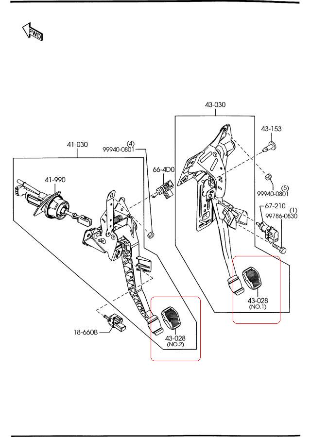

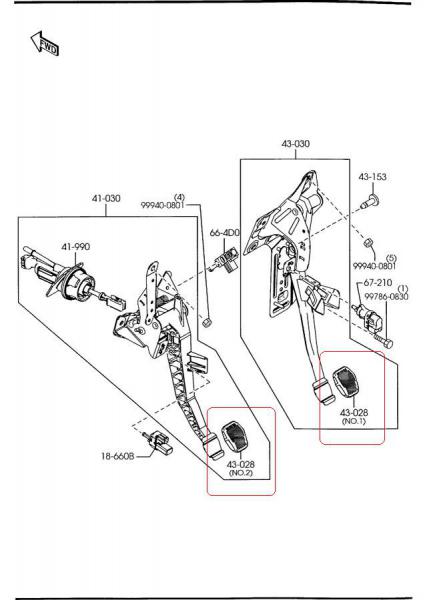

  7. ?e ne bo druzga bom res mogu it mal na izlet k Simonu ja loputo sem pa ?e o?istil s ?istilom za fergazerje, je bila grozno zapacana. na ta potenciometer pa ?e po?tudiru nisem.

  15. Zdravo, a kdo ve kje bi lahko dobil ti dve gumici za pedalki (zavora in sklopka)? A ja, gre za Mazdo 3 L.2005. Najlep?a hvala vsem za pomo?. lp Marjan
