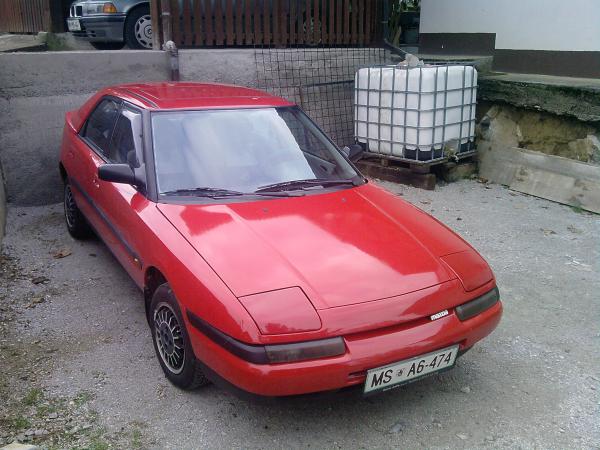

  1. Ali ve kdo kako se nastavi predv?ig. Imam elektri?ni v?ig in ni platin. Zdaj ko sem zamenjal celotni frtajler sem ga postavil tako kot je prej bil star. V?asih so to po?eli tako da so dali motor v fazo in nato z 12 voltnim prizku?evalcem ... a je to mo?no sploh ?e nima? platin.
  2. Zamenjal sem celoten frtajler in iskro dobiva. Sam ?e ?tarter spucam in avto bo kot ura delu.
  3. Tuljava ni, ker sem dobil rabljeno in je siguren da dela, v petek dobim ?e frtajler pa bomo vidli.
  4. Pa ti ve? da ta tuljavi in modul staneta 500 eur. Ne obstaja ponaredek samo original, pa ?e to morajo naro?iti. Ko sem to sli?al me je kar na rit vrglo. ?akam mal dnarja in bom kupil kar ?e en cel tak avto , samo problem je ker je ta za tuje tr?i??e in ima posebene dele.
  5. ?e kdo prodaja mazdo 323 f 90 letnik, bi nujno rabil elektri?ni modul (DL-14023) in elektri?no tuljavo (G601-18-100 in ima dva konektorja). Po netu ko sem gledu je sam kitajska oboro?ena s temi deli. Full bi rad ?im prej dobil del ker mi je avto na privat zemlji??u crkni in ni registriran. Avto je odli?no ohranjen in si ga po?asi popravljam.
  6. Benzin je na sve?kah to pomeni da pumpa dela. Ni nobene iskre ?e od tuljave ni elektrike v kablu, ki gre v razvodno kapo. Mehaniki pravijo da je ?la tuljava. V ponedeljek grem na Vir po rabljeno tuljavo in bom videl a je to to. Upam da je, ker sem razvodno kapo raztavil in spucal in ni videti da je kaj zani?.
  7. Bom probal a gre benz ?ez pumpo in a ima sve?ka iskro. kaj pa ?e to ni to.
  8. ventilator dela. Dodal sem za vsak slu?aj stikalo, da ga lahko sam priklopim. Pvo sem mislil da se preve? segreva in da mi kazalec ne ka?e pravilno. To ni to. Ventilator ko se motor dovolj segreje se priklopi sam. Olja je dovolj in tudi dihtungo pokrova ventilov sem zamenjal. Motor je bil malce masten, ker mi je tesnilo spustilo po?asi. Sve?ke so nove in tudi kabli niso stari. A je mogo?e lahko probrem v tem, ker sem dvakrat zapored ostal na cesti zaradi benzina. Sam zakaj to dela zdej ,ker sem natankal je edino malce rabil da povle?e benz potem je pa delal kot ura. Do danes je potem ko sem mal po?akal avto bil vozen naprej, danes pa me je poslil na cedilu in ni ve? v?gal. Vergla a zaman.... Full bi bil vesel ?e bi mi lahko kdo pomagal!
