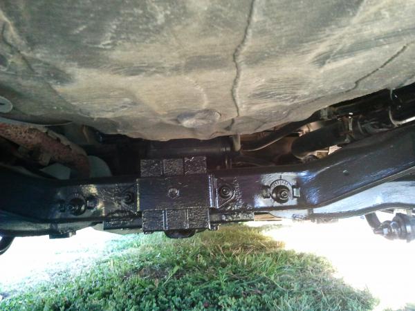

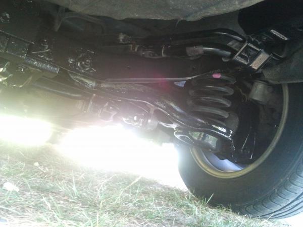

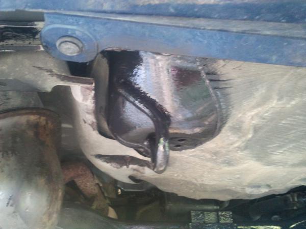

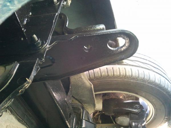

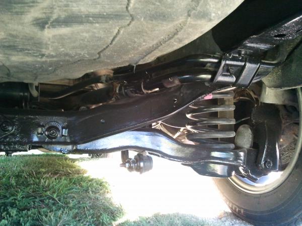

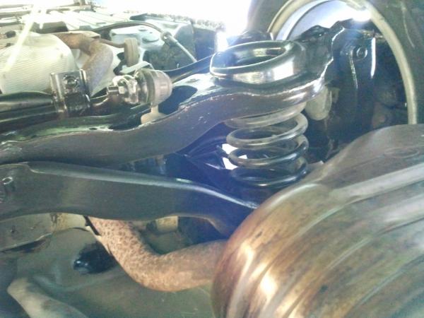

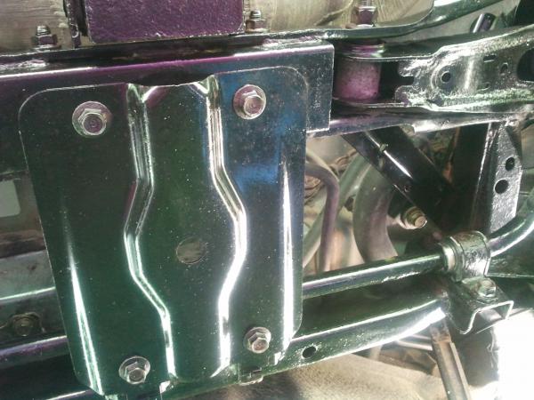

Evo slike od ?istila za rjo (malo z ?i?nato krta?o nato pa z ?opi?em prema?e?, pusti? 3h, da se su?i nato pa prebarva? - ?e ?eli?): noto pa sem pobarval ?e z tem: ?e nekaj slikic kon?nega izdelka za morebitna vpra?anja sem vam na voljo :mi pijemoo: Lp -

Delal sem sam Na vikendu dve leseni plo??i + dva klocna zapeljal avto gor od zadaj uredil, obrnil avto in ?e uredil sprednji del (slike so nekoliko slabe se opravi?ujem - telefon) Nasvete je dal tast sam si je avtodom tak restauriral kaj sem uporabljal, pa vam bom pripel slike od teko?in (ne vem na pamet)...poleg tega potrebujete ?i?no krta?o, smirkov papir, dobro voljo, dosti ?asa aja (samo prva teko?ina se su?i 3h) in seveda stara obla?ila (sam sem uni?il kratko majco in hla?e ) Bom pa probal naredit ?e nekaj slik celotnega avta (sem tudi pomi?na vrata o?isto vodila in podmazal tak kot treba). Lp -

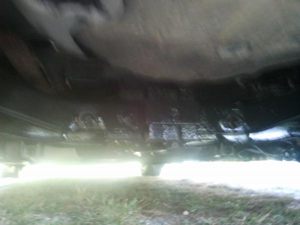

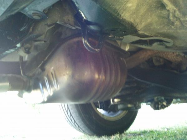

Pozdravljeni, Najprej kratka predstavitev: Sem ponosen lastnik Mazde 5, letnik 2005, 1,8 TX. Z avtom sem zelo zadovoljen in zato sem se ga odlo?il vozit do »konca« ( ). Najbolj me je motilo pri tem avtu to, da je star 6 let in ima podvozje zelo rjavo (sicer ne vem kaj je prvi lastnik vse delal z njim). Zato sem se odlo?il avto od spodaj o?istit in ponovno za??itit, v ta namen sem naredil nekaj slik, mogo?e bo pa komu prav pri?lo in se bo tudi on odlo?il malo ?asa in truda vlo?it v svoj jekleni konji?ek :mi pijemoo: Slike pred ureditvijo: Slike po premazu (uni?enje rje in prepre?itev nadaljne ?iritve): Sliko po barvanju podvozja (?rna barva proti rjavenju):
