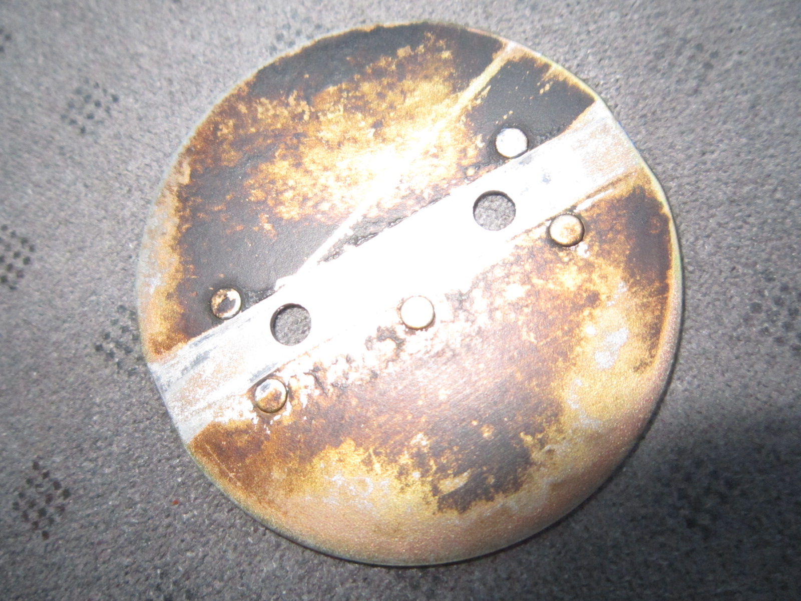

Mazda 6 CD 120, brez mo?i, ?rn dim
Mihael1 je odgovoril na Mihael1-ovo teme v forumu Tehnične težave, vzdrževanje in stroški
se opravi?ujem za zamudo, ne ni bilo potrebno demontirati kolektorja. ?e bi k?na druga loputa vi?je gor odpovedala, potem je pa potrebno demontirati kolektor, kar je pa (menda) dokaj zahtevno. menda so tri lopute na kolektorju. prva je spodaj potem pa mislim, da ?e dve. pri popravilu spodnje (pod EGR ventilom) ne rabi? kolektorja snemat dol. pa menda ?e ?e je, jevedno problem samo v spodnji loputi. p.s. po odstranitvi te lopute avto gre res ob?utno bolje. Ful je razlika (mo?,...) -

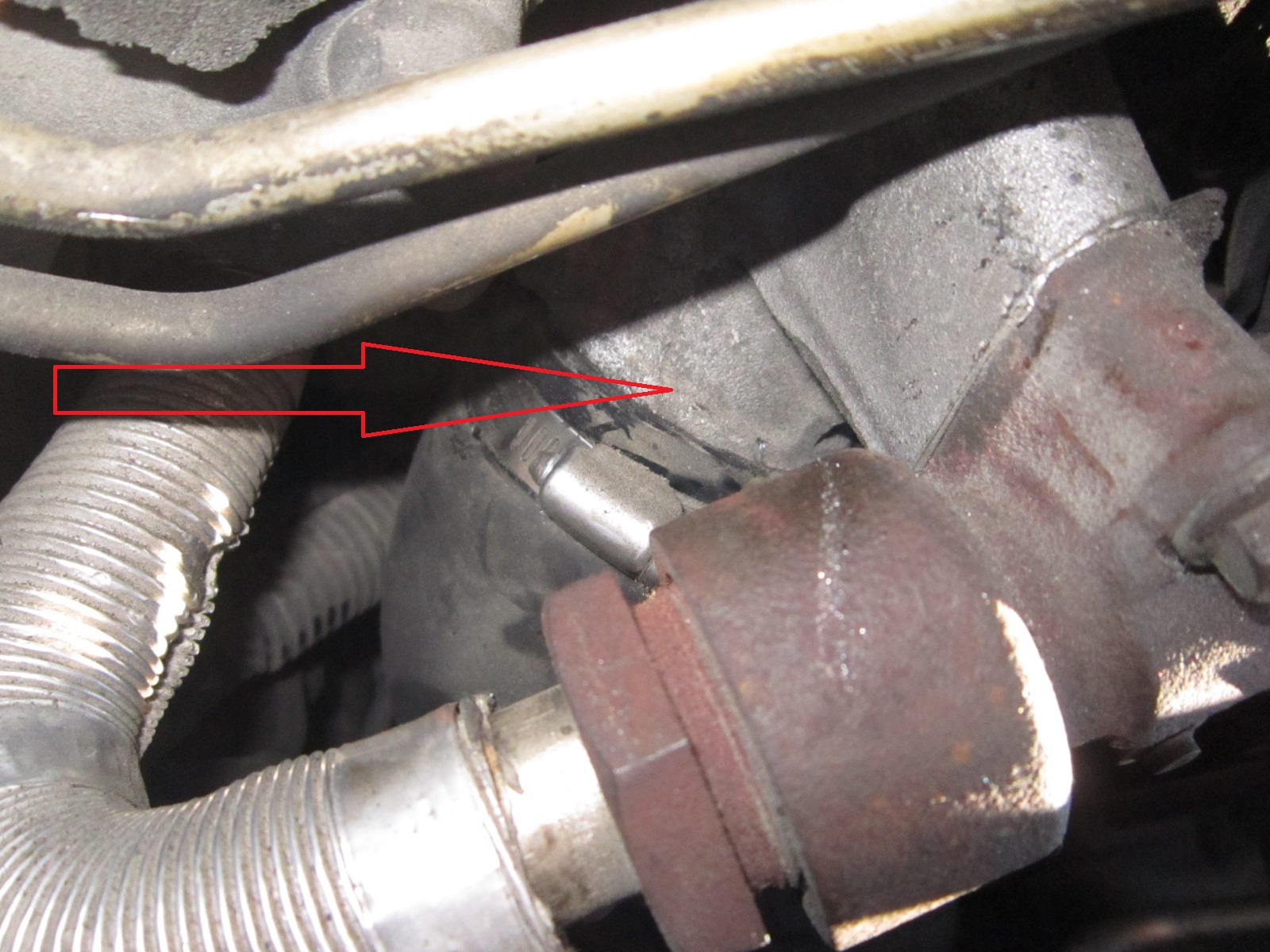

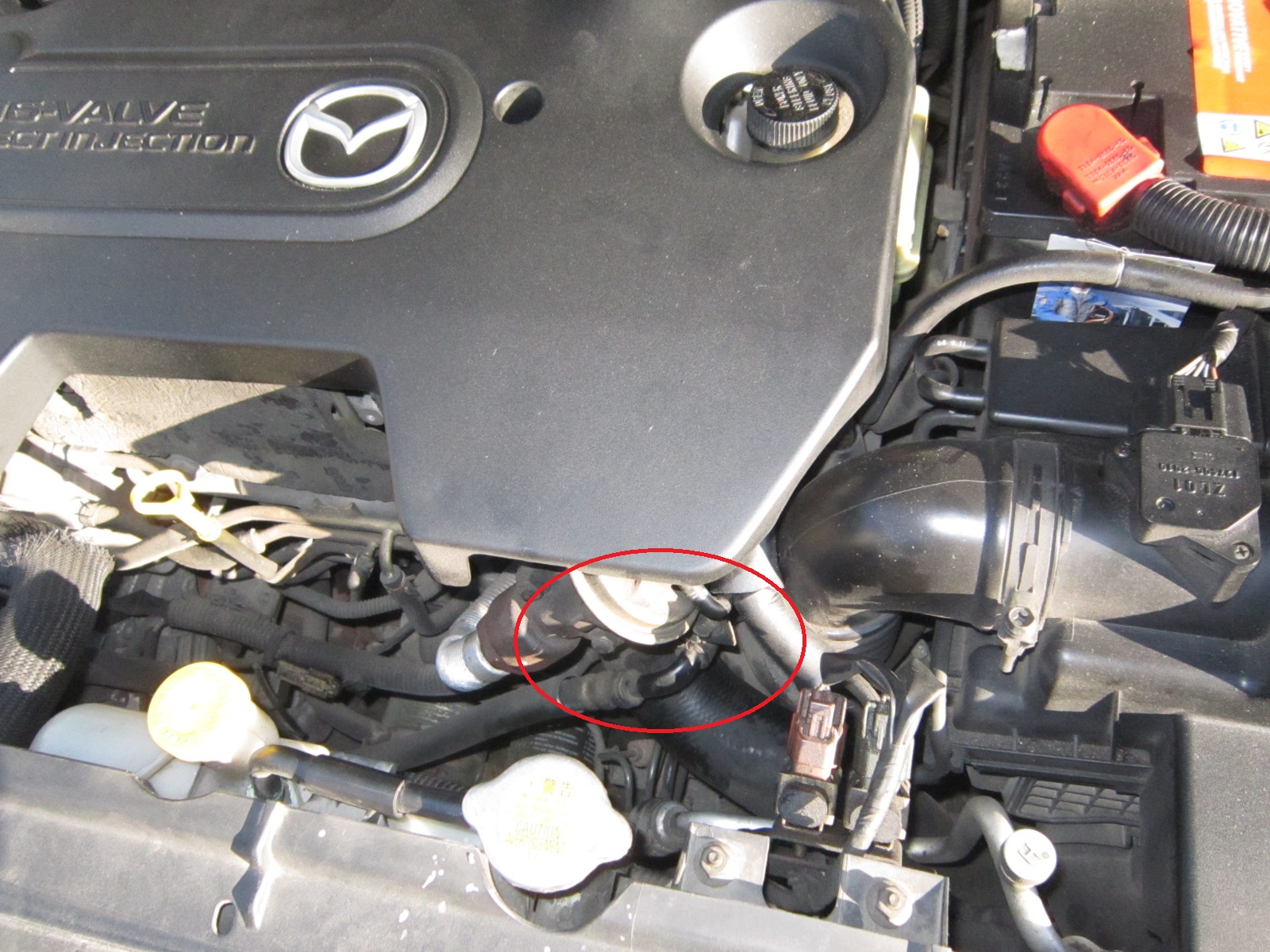

odkril sem napako, vendar je ne znam prav razlo?it. Skratka, na mazdi 6 diesel je pod EGR ventilom name??ena ena gumijasta cev na ohi?je, ki je povezano s kolektorjem. v tem ohi?ju (se pravi tam, ko pride gor nataknjena gumijasta cev) je name??ena ena loputa, ki je pritrjena z dvema vijakoma in ta dva vijaka sta popustila zato je ta loputa je zapirala dovod zraka in posledi?no du?ila motor (sem na?el na nekem avstralskem forumu, da se to na mazdah kar pogosto zgodi). Sedaj gre brez problema. Upam, da mi je uspelo prilo?iti slike. l.p. -
Pozdravljeni, ?e 1 x rabim pomo? oz. nasvete, pri vo?nji z Mazdo 6 diesel, letnik 2003, avto postane naenkrat popolnoma brez mo?i (zasilni program - prosti tek), pri izpuhu pa se pri?ne zelo ?rno kaditi. Ra?unalnik ne poka?e - javi popolnoma nobene napake. Ko pa avto ugasne? in po?aka? kak?no minuto, ter ga ponovno za?ene?, pa dela spet popolnoma normalno kot, da nebi bilo ni? narobe. Po cca. 5. prevo?enih kilometrih se zadeva zopet ponovi. ima, oz je kdo imel podobno te?avo? je mogo?e naftni filter (menjal je bil junija letos)? Hvala za pomo? oz. nasvete!
