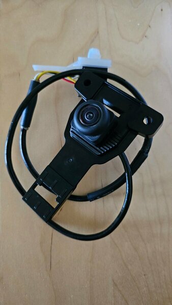

Na ebay-u jo dobiš za dobrih 100€, pride pa iz Kitajske. Tako da je treba še DDV prištet in stroške carinskega postopka. Na Aliexpress pa z vsemi stroški dostavljeno na dom cca. 130€. Je pa oboje OEM kamera. -

Počila je leča in je noter prišla umazanija. Tako da sedaj nič več ne vidi. Zamenjal pa bi za drugo enako. Kaj obstaja tudi boljša? -
Razmišljam, da bi se lotil menjave sprednje kamere (parkirne kamere) na moji M6. Se je že kdo lotil tega podviga? Gledal sem posnetke na Youtubu kako odstraniti sprednji odbijač in je kar nekaj dela. Je še kje kakšna posebnost? Lp

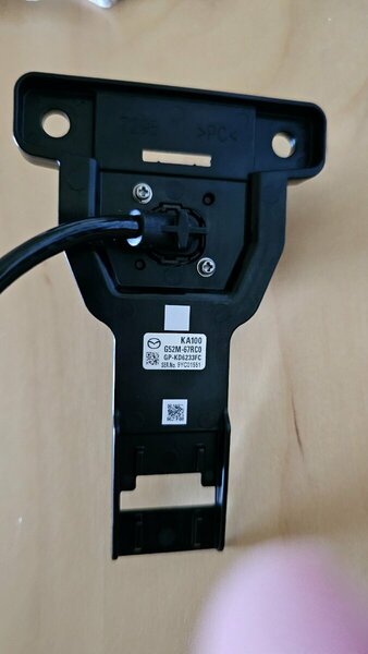

Zanimivo, da je se je sedaj vlaga, ki je bila za lečo posušila in je na kameri spet zadovoljiva slika. Na sliki se vidi poševna črta zaradi razpoke na leči, drugače pa je ok. Kljub dežju v zadnjih dneh vlaga ni več prišla za lečo. Malo še počakam z menjavo, da vidim kaj se bo dogajalo. Je pa res, da slika na teh kamerah ni pohvale vredna in bi ne bilo hudo tudi če je ne bi bilo. Hvala za predlog, glede alternative mazda servisu. Bom povprašal ko se odločim za menjavo. -

Malo zamujam z odgovorom, ker sem bil odsoten. Na servisu pravijo, da je za zamenjat. Vidi se na kameri majhna pikica, zelo verjetno od udarca kamna. Druga z delom je cca. 500€. -

No, pa imam prvo težavo. Sprednja kamera, tista pod radarjem, je šla po gobe. Bolj natančno, počila je zaščitna plastika, ki je čez lečo. Kamera še deluje, ampak zaradi počene plastike je slika neuporabna. Kaj je za narediti, zamenjava celotne kamere ali je mogoče možno zamenjati samo to zaščitno plastiko. Sem iskal po internetu in sploh ne najdem nikjer OEM številke za kamero. Morda kakšna ideja preden grem na servis?

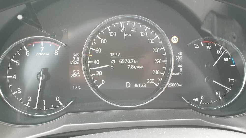

Obrnil 25000km. Povprečna poraba zadnjih 6500km je 7,8l/100km. To je cca. 60% AC, ostalo lokalno/regionalno. Vozim s prometom, načeloma malo nad omejitvijo.
