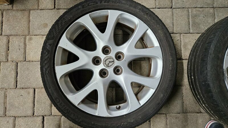

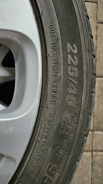

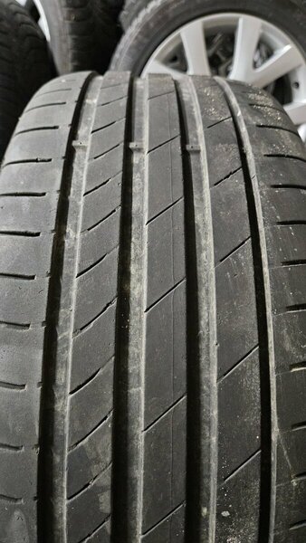

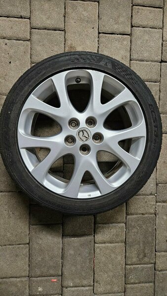

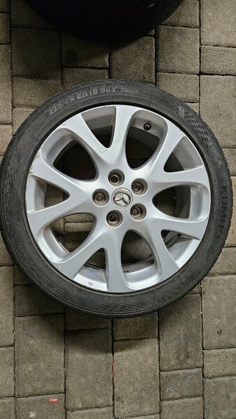

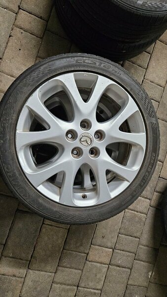

  1. Prodam platišča 18 col z letnimi gumami KUMHO ECSTA 225/45/18. Gume imajo še cca 6 mm profilo in so DOT 39/21 Platišča so bila na mazdi 6 GT 2008 CENA : 250 eur za 4
