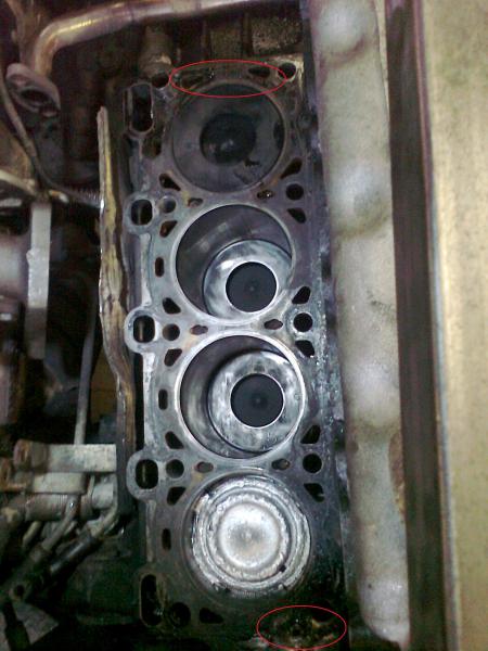

zdej razlog zakaj je do tega pri?lo je po vsej verjtnosti ta da prvi cilinder nima zadostnega hlajenja manjka en kanal (glej sliko) -

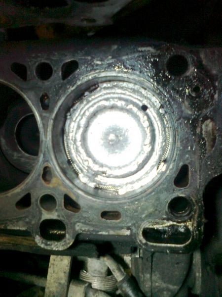

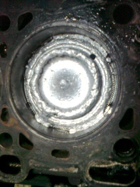

to je mazda 6 2.0 dizel 2003 na motorju je bil narejen velik servis ( 180000 km)plus o?i??eno cedilo(196000 km) skratka jeba!!! motor na katerem je narejen velik servis al da se ?ez 10 tiso? spet popravlja?? -

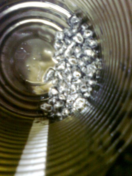

sploh ne vem kaj naj napi?em slike povedo vse!!!!! dobrodo?el vsak nasvet kaj naredit je pa stopljen bat na prvem cilindru in po?en na ?etrtem s tem da so na prvem cilindru tudi raze!!
