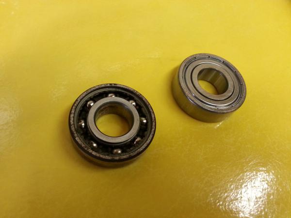

  2. Tip le?aja je EP6203, dimenzije pa so zunanji dimeter 40mm, notranji 17mm, ?irina 12mm. LP

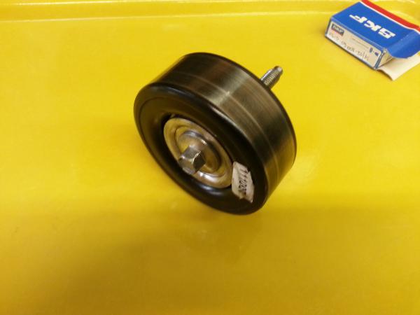

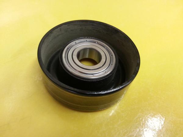

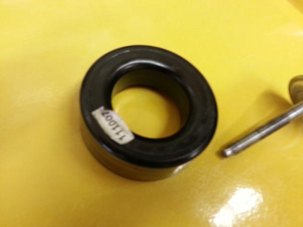

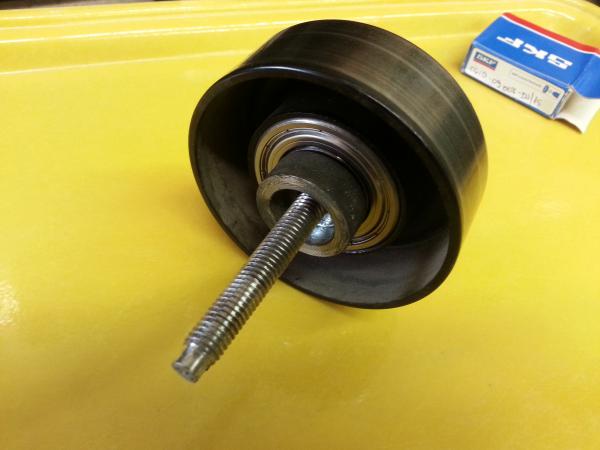

  3. Pozdavljeni! Pred kratkim se mi je pojavil problem na moji Mazdi6 letnik 2008 2.0i. Problem pa je bil ?klepetanje v predelu mikro jermena. Ker nisem vedel od kje zvok prihaja, sem vzel leseno palico in jo za?el prislanjat na vse mogo?e vijake v okolici ropota. Ko sem jo prislonil na vijak ki dr?i rolco preko katere te?e jermen, sem takoj odkril te?avo. Zelo se je sli?al le?aj. Ob?asno je tulil pa spet ne in tako dalje. Zato sem klical na mazdo in povpra?al kak?ne so cene za novo.... ?OK!!! nova stane okoli 160?. Plus novi jermen med 50-60 ? To ni normalno!!!! Zato sem se obrnil na kolega avtomehanika, kateri mi je zrihtal rolco nonoriginale za 58? in jermen za 21? ter mi oboje zamenjal. Res je bil malo zajebancije ker je malo prostora, vendar avto sedaj laufa kot urca. Staro rolco sem razmontiral, izpre?al posu?en-glasen le?aj, kupil novega za 3?, ga nazaj vpre?al v rolco, jo malo o?istil in je kot nova. Da bi to prej vedel, da je potrebno zamenjati samo le?aj za par evrov, nebi sploh ?el kupovat tiste nonoriginale za 58?. Kaj bi mi ?ele moglo bit da bi jo kupil pri Mazdi! Tako da bo vsem, kateri imate podobne te?ave kot sem jo imel jaz, la?je in da boste bolj poceni preko pri?li. ?e pa kdo nuca Staro-Novo rolco za MAZDO6 08 2.0i pa mi nej javi, se bomo kej zmenli. LP
