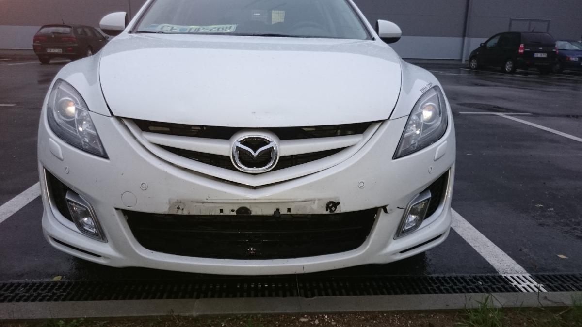

Pozdravljeni, ponovno odpiram temo toda sedaj zaradi te?ave ki se imenuje prometna nesre?a.... zaradi gospe ki je pred mano na praznem kro?nem kri?i??u ustavila in ker je bila mokra cesta mi ni zneslo ustaviti.... sedaj moram popraviti odbija? in pokrov motorja: Imam informacijo da je odbija? mo?no zavariti Pozna kdo dobrega kleparja na gorenjskem? Prilo?ena je slika ?kode
