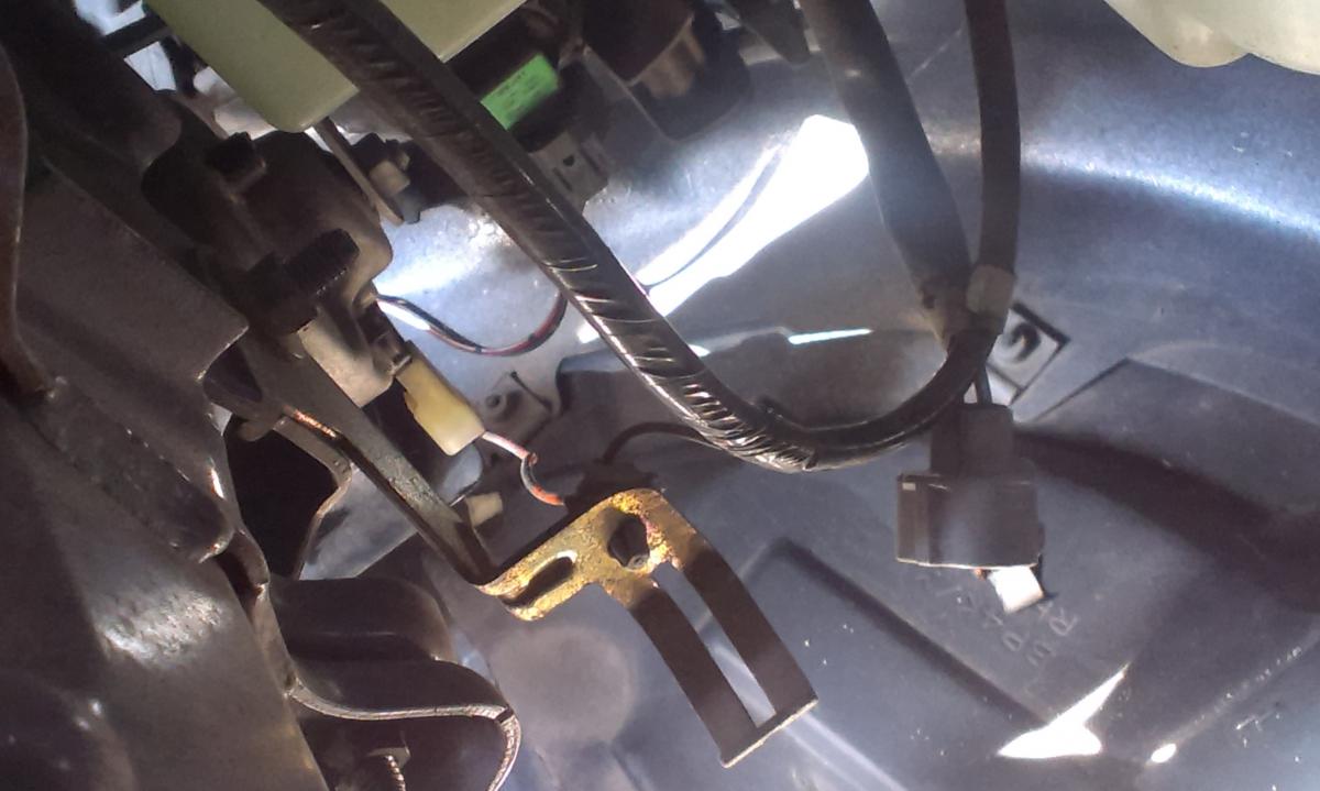

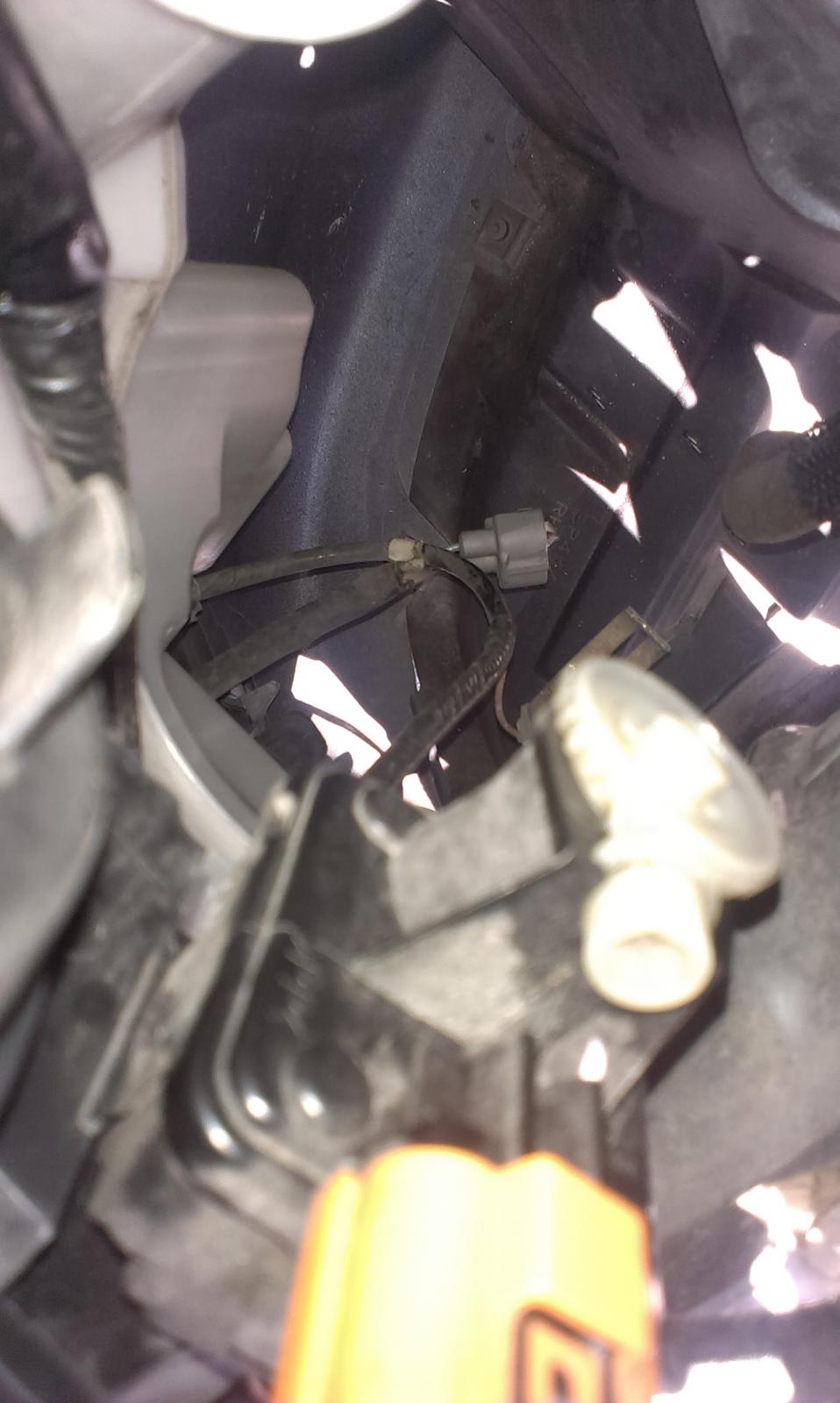

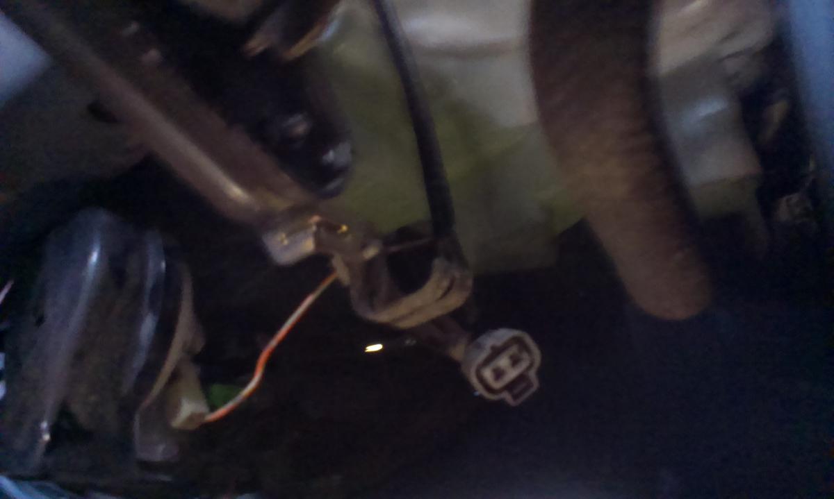

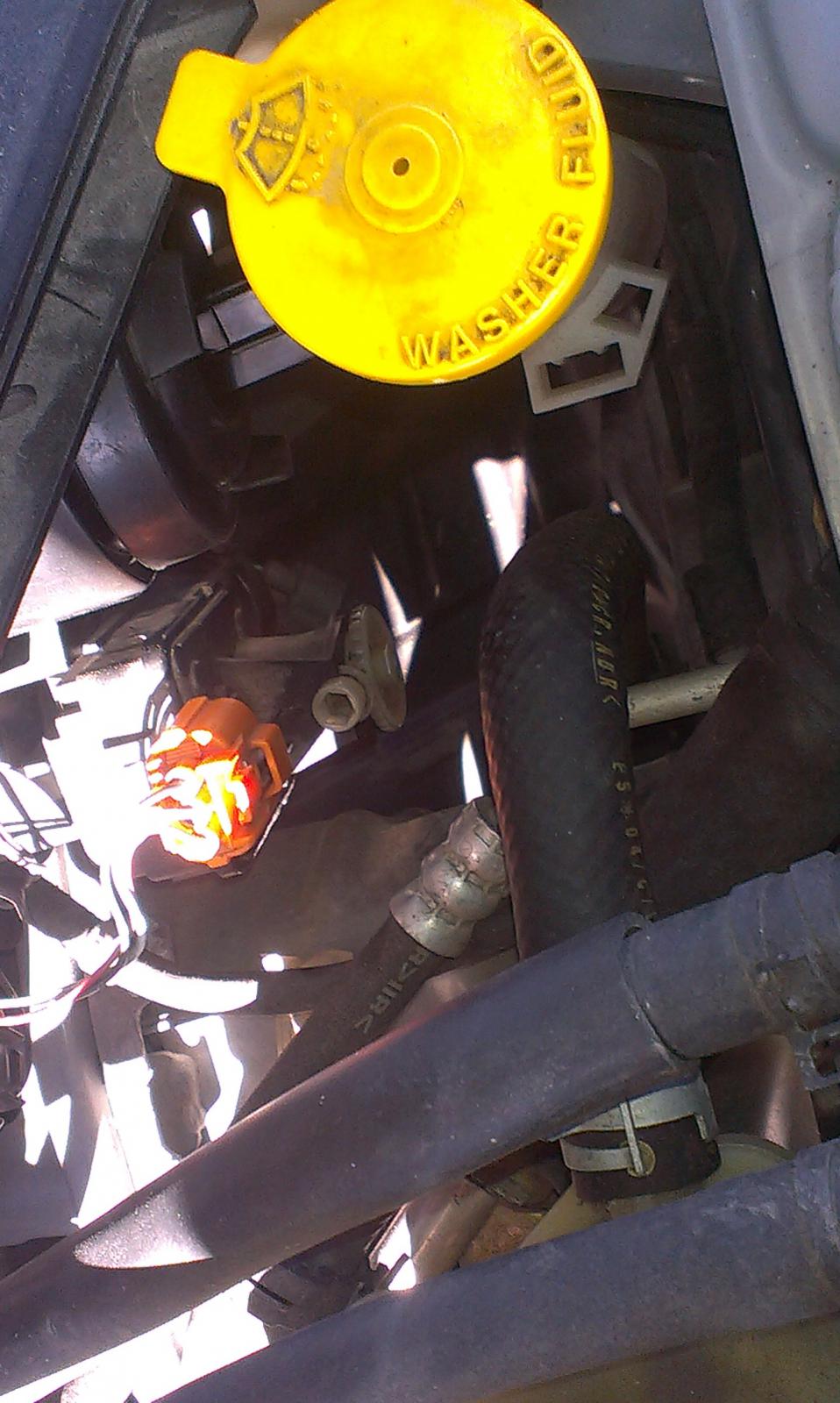

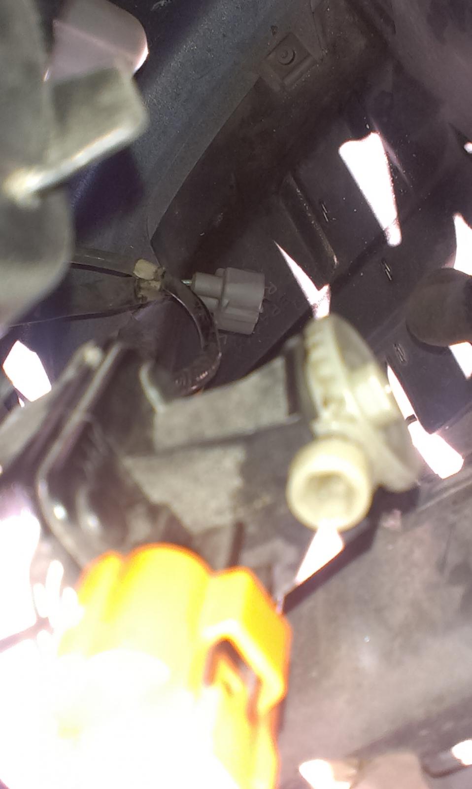

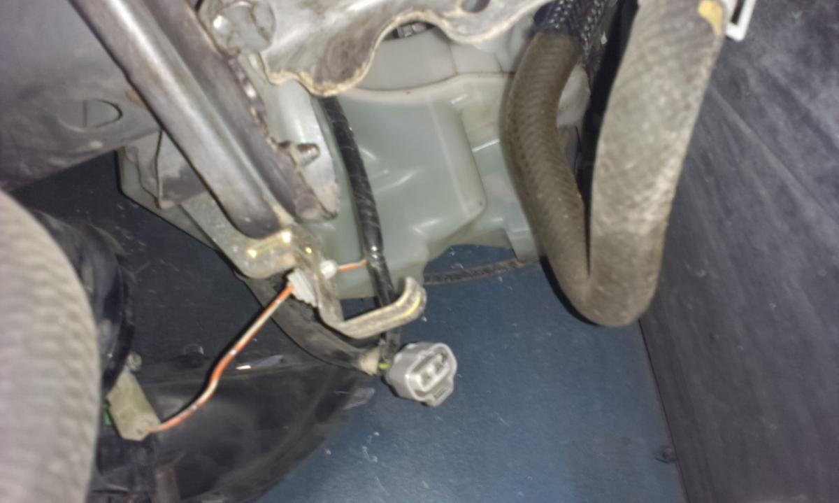

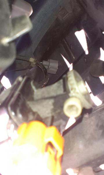

  2. ?ivjo, Avto: Mazda 3 sport, letnik 2004 Na desni (sovoznikovi) strani pod lu?jo, sem opazil vise? dvopinski kontakt, ki ni nikamor priklju?en. slike so v prilogi, upam da so dovolj jasne. Je konektor potrebno kam priklju?it? Slikano od zgoraj: Slikano od spodaj: Hvala za odgovore:) Lep pozdrav!
