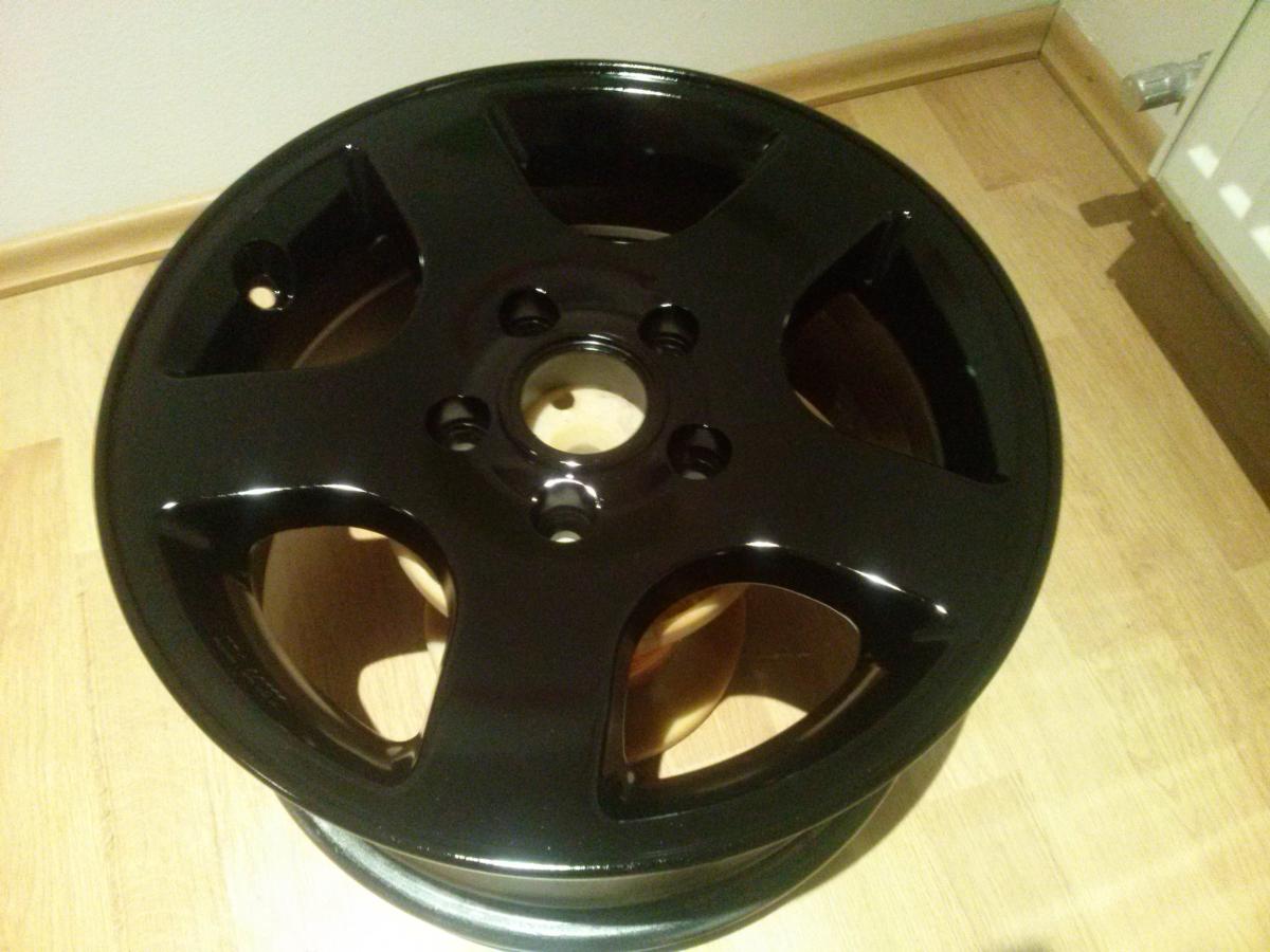

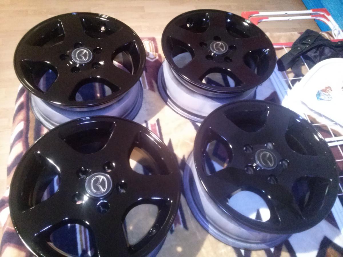

ko so feltne dobile ?rno barvo in lak po dobrem su?enju so dobile ?isto nove pnevmatike dunlop bluresponse in ?akajo na monta?o na avto ?e kak teden

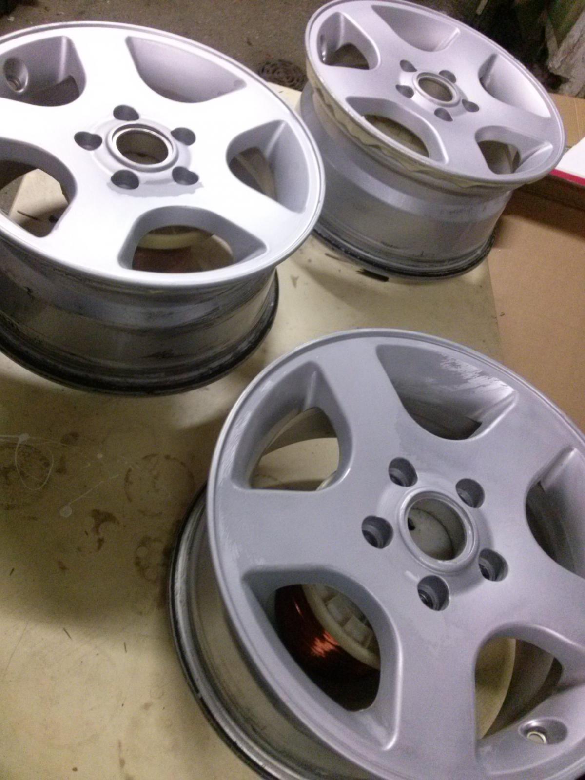

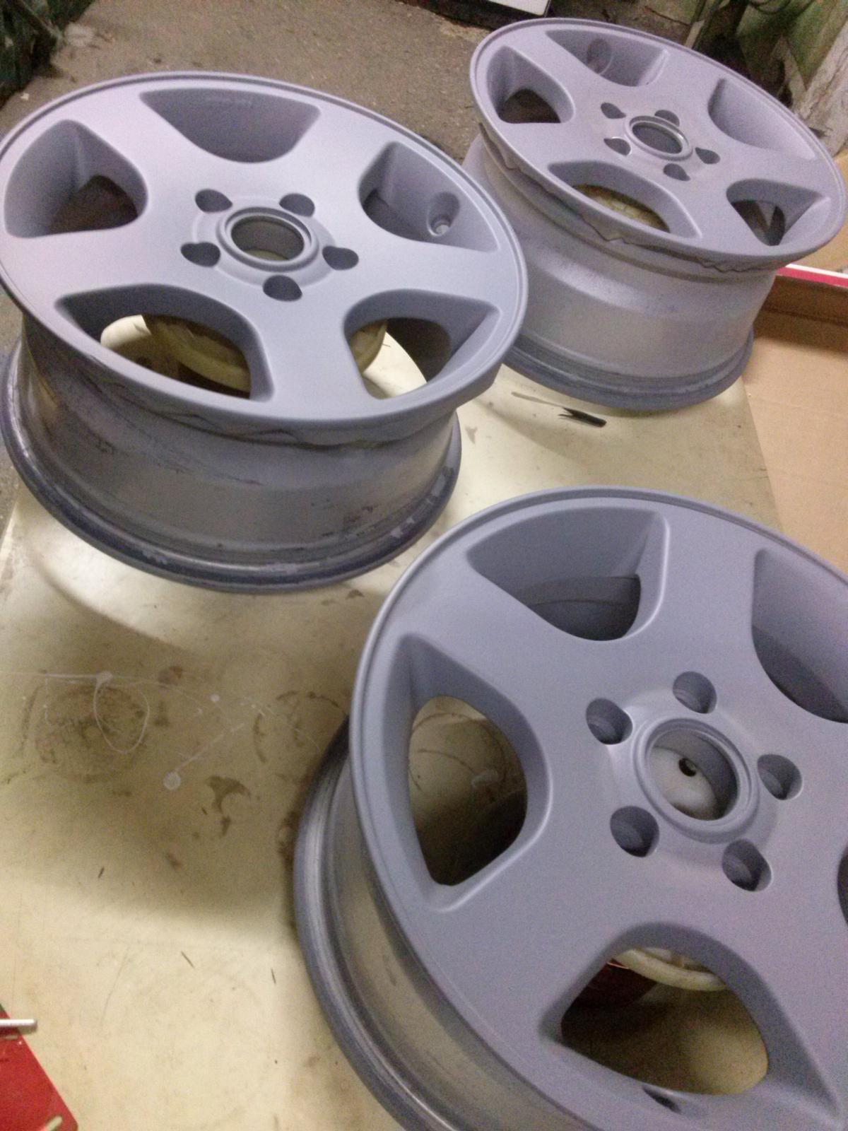

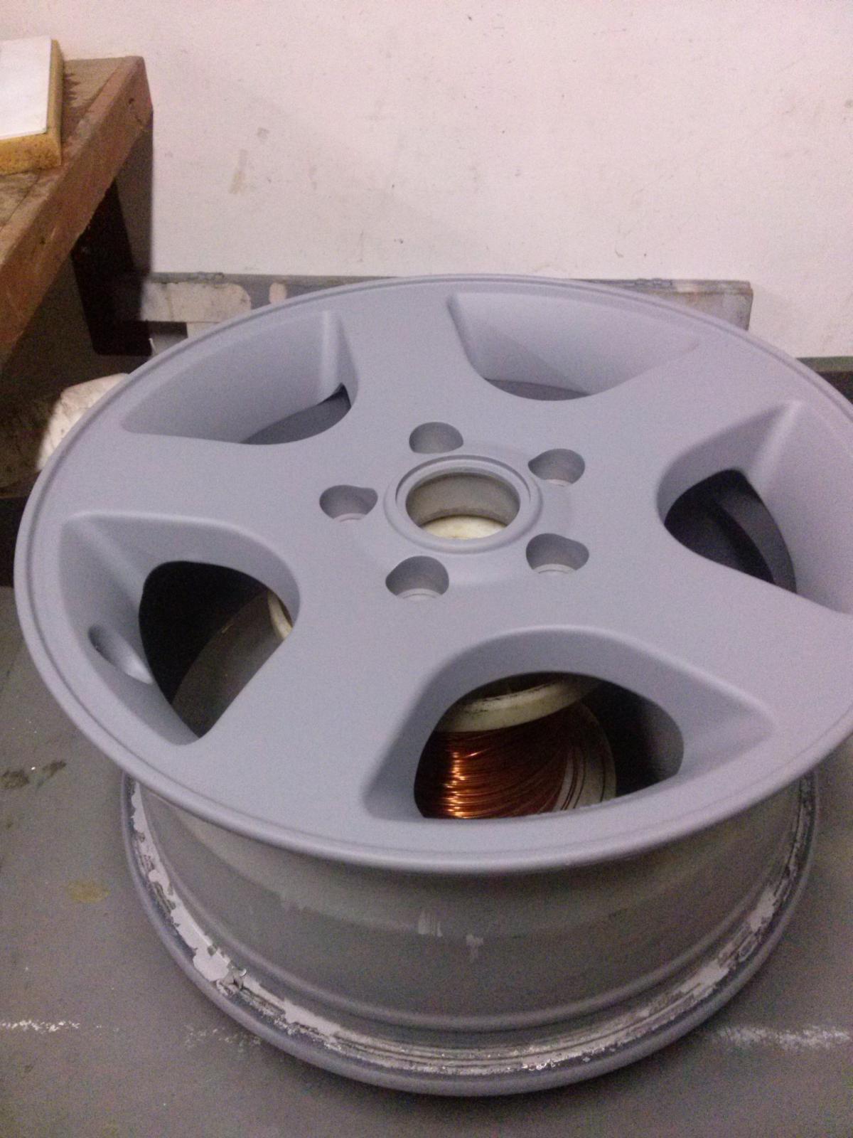

pobrusil feltne in jih pripravil do ?pric kita oz primerja po?prical zdej ?akajo na ?rno barvo
