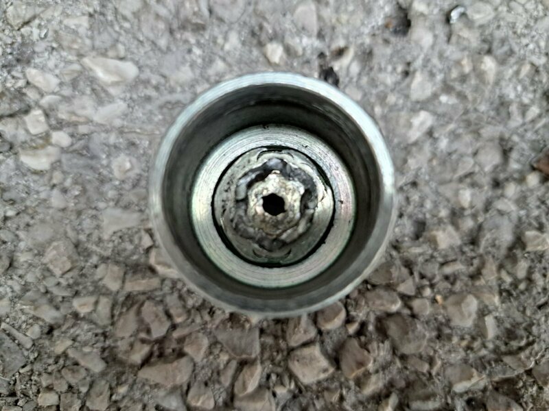

  2. Dobro jutro... Da se malo javim... Včeraj sem dobil nastavek, vse ok, trajalo je 7 dni, od naročila do prejema.
  3. No, dokler ja na škatli Mazdin logotip je to v domeni Mazde. Takšna so tudi navodila v škatli (za katera v štartu sploh nisem vedel). Te vijake prodajajo v Mazdinih salonih in servisih kot dodatno opremo, jaz sem jih kupil, ko sem kupoval avto.
  4. Ja, drži. Pri "tadrugemu" je bilo zelo hitro urejeno. Poslal sem mail s kodo ključa, dobil mail za podatke, so poslali predračun, sem ga plačal in poslal potrdilo in po 10 minutah dobil mail, da je naročeno in, ko dobijo nastavek, me pokličejo. V bistvu tako, kot se spodobi. Imen (uradnih) servisov pa ne bom pisal. V glavnem, še 1x hvala vsem za pomoč in konstruktivno debato Lp
  5. No... Pa se le da uredit... Odgovor drugega pooblaščenca Pozdravljeni, nastavek za varnostni vijak je dobavljiv in sicer po redni liniji cca 7-10 del. dni ali pa ekspresna dostava cca 3 del. dni. Nastavek 36,48€ mpc + poštnina 9,76€ standard Ali 32,94€ ekspress Posredujte vaše osebne podatke za izdelavo ponudbe za naročilo

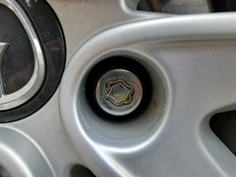

  6. Dobro jutro.... Evoga, odgovor.. Pozdravljen potrebno bo vijake nekako snet oz demontiran. Opcija za naročilo dodatne varnostne matice ni več mogoča. Obstajajo samo seti , ko se matica uniči ali je slaba je potrebno zamenjati set. lp Bom tekom dneva preveril še po ostalih servisih.

  10. Pozdravljeni, pripetila se mi je "smotana" situacija. Pri demontaži platišče se mi je namreč uničil nastavek vijačenje varnostnih matic. Gre za originalme Mazdine varnostne matice. Vozli je Mazda 6 letnik 2016. Po klicu na Mazdin servis sem bil ekspresno odpravlej z odgovorom, da mi ne morejo pomagat, ker so vsi nastavki drugačni in je potrebno kupiti nove, seveda pa je potrebno tudi obstoječe (vse 4) pred tem tudi odšraufat. Glede na njihov (ekspress) nasvet mi ne prostane drugega kot, da mi to vulkanizer nekako uredi...pa vendar...sem se vseeno odličil tukaj malo povprašati, saj je bilo na konkretnem servisu do sedaj še vedno nekaj drugače kot je bilo prvič rečeno (v generalu, pa z avtom nisem imel težav, razen menjave sprednjih amortizerjev v sklopu garancije). Ali obstaja opcija nakupa enakega nastavka, ali ima mogoče kdo podoben/enak nastavek "za sposodit" (se pripeljem mimo) ali karkoli drugega? Hvala za pomoč. Lep pozdrav Žiga
