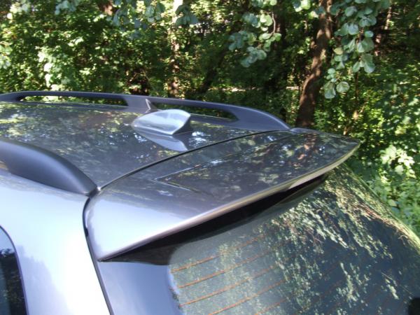

spodnji del antene M6
ja lega. Mam par vpra?anj:
1. kolk dnarja
2. kako lovi postaje?
3. Kolk rezanja strehe?
Thnx
1. 70 USD (iz USA in dobi? jo ?e pobarvano).
2. Malce slab?e kot originalna ampak ni hudega.
3. Ni? rezanja. Je nalepljena na streho, uporabi se pa originalni nastavek za anteno.
