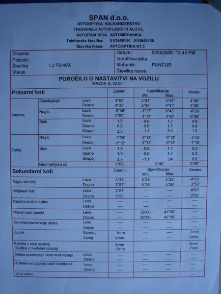

OK, podobno, nekaj razlik sevede je, kar pa je pri?akovano... Bolj me ?udi, da so pri meni in tebi kar velike razlike pri tovarni?kh vrednostih oz. specifikacijah... To mi pa ni ?isto jasno, nekdo od teh mojstrov ma o?itno nepopolne (stare?) nastavitve... Kar se pa ti?e rezultatov nastavitve je pa tak, da mi je prej precej vleklo v levo, zdaj pa malo v desno... Je pa res da tu okrog MB te?ko najde? ravno cestno povr?ino, kjer bi to lahko testiral :P

Tuki mas pa mojo in lahk primerjas:

No danes sem se ukvarjal z avtom, prej ni blo casa. In sem zrihtal podvozje.
Sem sel na Span Brezovica...pol ko sem vidu sem se spomnu da sem tam bil ze lani. No naredil sem optiko in centriral vsa kolesa. Ni blo nic zvito :)
Skratka, avto se pelje spet super. Stalo je to vse skupi 11000 sit.
