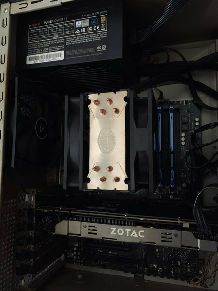

Evo mal updejta z mojga M-ATX projekta...
Praktično nobene razlike ni v temperaturah, a so spodaj trije venti, dva, al pa dam brez. Podtlak je pa v vsakem primeru, kot pričakovano pri taki perforirani kišti. Na koncu sem dal notri mal manjšo (ampak hitrejšo) 4070 Super, da je manj nagužvano in pod njo dva venta.
Dal sem potem vseeno 850W ATX napajalnik, ker ga nisem rabil obračat in mi je postavitev power konektorja od tega manj v napoto pri ceveh za vodnjo hlajenje. Je pa zelooo na knap, pravzaprav se cev celo malenkost tišči ob konektor.IMG_4543.jpg
Sem vseeno testiral tudi s prevrnjenim napajalnikom, da vidim, če izpuh v zgornji postavitvi kaj dodatno greje cevi in vodo v njih, posledično procesor... No ni razlike.
Zmanjšal sem obrate vseh ventilatorjev in AIO pumpe, da je PC ob normalni uporabi praktično neslišen (presenetljivo) in potem mal testiral s Cinebench, 3DMark - timespy in pa v Forzi Horizon 5 in procesor se segreje zgolj na nekih 50C. V idle je 25-30C.
Grafična pride na nekih 65C, občasno za trenutek poskoči do 70, na 1440p, z nastavitvami v igrah na max, idle je 35C.
S takimi rezultati sem ubistvu zelo zadovoljen, ker sem pričakoval slabše in bil pripravljen na precej več optimiziranja, tko sem se pa je#%$ zgolj s kabli in dimenzijami v kišti.
Evo, prilepim še celoten seznam komponent, ki sem jih natlačil not.

Ja, desna je bolj optimalna. Sej ne rabiš menjat ventilatorjev, samo obrneš jih spredaj in na aio. Če bi aio radiator spredi montiral, potem bi pustil, da not vleče.
Spredaj mislim pri tebi stransko, ker maš akvarij...

Evo ti mal eseja za med nočno 😊
Sicer bi sklepal, da se ventilatorja spredaj ne bi ravno tepla za zrak, oziroma ne bi melo kakega bistveno slabšega učinka, ampak imaš dober point. Za razmislit 🤔 Še zmer pa BeQuiet da 10 let garancije, če bi se mi že glih pregrel napajalnik. hehe
Kako bo videt nima veze na nek način (čeprav bo seksi), ker prejemnik izrecno ne želi steklene stranice in razne RGB navlake. Pomoje bolj jaz hočem neko toplo vodo odkrivat 😅
Kar se tiče ventilatorjev na tleh... a ne bo potem toplotni žep pa ravno v vogalu, pod napajalnikom? Je kar neki bildov s tem ohišjem na netu in 9 od 10 jih spodaj montira 2x ali celo 3x 120mm vente. V prvotnem planu sem imel tak namen, ampak mi ni dalo miru in sem hitro našel poste, kjer je folk v tej kišti zarad tega imel slabšo temperaturo grafične, kot brez ventov spodaj. Skor sigurno bom probal oboje, ker bi rad tut sam vidu direktno, ampak tej venti spodaj bojo imeli mogooooče 2cm lufta do ventov od grafične, ki pride čez 3 slote. Po vsej verjetnosti bo Asus TUF 4070, ker ima izjemne hladilne sposobnosti in me temperatura grafične niti najmanj ne skrbi, skrbi pa me dejstvo, da bi venti tako blizu skupaj ustvarjali kako čudno turbulenco/resonanco, karkoli... tuki bi pa potem res dosegu kak kontra učinek.
Na tej grafični so trije venti in še srednji se vrti v kontra smer. Vklopijo se sicer šele, ko grafična doseže 55 ali 60 stopinj, po defaultu. Recimo med igranjem iger bi imela nekje 55-65, kar pomeni, da se neki na polno itak ne bi vrteli. Mogoče bi lahko spodnje vente v kišti celo nastavil, da so konstantno na 30-40% vrtljajev in zdravo, odvisno kdaj postanejo bistveno glasnejši. Samo itak bi večino njihovega zraka blokirala masivna grafična v vsakem primeru. Glasnost pa je en minus perforiranih kišt, ja 🙄 zato mogoče ne bi mel dveh dodatnih ventov, če ne bo efekta.
Procesor bo 150W 12600K, ki ga z vodnim ne bo težko hladit in skoraj si upam trdit, da bi ta kišta funkcionirala tudi brez slehernega vhodnega venta, v taki kombinaciji. Zadnji izhodni bo šel malenkost nižje, ker je zraven ravno M.2 slot s hladilnikom, pa ne bo čisto neuporaben.
Ker je ta kišta cela perforirana nisem niti pomislu, da bi sploh poskušal ustvarjat kakršenkoli pozitiven tlak v njej, ker nima smisla, bi prej oglušel med probavanjem koliko brute force na ventih še rabim verjetno. 😁 Se zanašam na fiziko, da vroč zrak ekspandira in bo šel po naravni poti čez take stranice, kljub ''negativnemu tlaku''. Za tlak rabim ''upor'', naluknjana kišta tega nima. Bom preveril ob stranicah s tisto orientalsko dišečo palčko, da vidim kam bo neslo dim. 😄
Vem, da so stvari na papirju eno in da je optimalno met malenkost nadtlaka, ampak v taki kišti je to nesmiselno probavat. Če obrnem vse vente kot vhodne, bo sigurno slabše.
Na koncu bom 5x razdiral in probaval kombinacije, ker me firbec matra, čeprov vem, da bo razlike za 3-5C, kot vedno 😂
Sej sem najdel tipa na YT, ki je to že naredu z isto kišto in dokumentiral rezultate, pa še kar neki kompliciram.
Sem še pomislu, če bi samo na kletko od napajalnika, z distančnikom dal vent, ki nima kje vlečt sicer, samo bi vsaj premikal zrak čez ram, procesor, disk in proti zadnjemu izhodnemu, sem pomislu tut, če bi raje na stranico montiral enega ali dva, ker bi vsaj vleklo skozi, mogoče manj toplotnih žepov... idejam ni konca 😵🔫
Povezava za deljenje
Računalništvo
Najprej hvala za vse tole. Hudič, ker še nisem šel dvignit zadeve, da bi lahko dejansko vrtel in probaval. Sem se pa želel vnaprej pripravit. Ene zadeve bom še čakal in sem mislil it dvignit robo, ko dobijo vse na kup. Kar se bojim, da bo šele konec drugega tedna. 🙄 Z magneti sicer ne bi eksperimentiral prav rad, si mi dal pa dobro idejo, da bi napajalnik mogoče res na stranico privijačil kar na luknje vijakov zaščitne mrežice ventilatorja 👌
Napajalnik je BeQuiet Pure Power 12M 750W (ima drugače postavljen konektor za štrom kokr 850W in mi bolj odgovarja).
Omenjena serijska kletka za napajalnik(ne vem ali si gledal) ima res 3 možnosti višine, ampak originalno pride na vrhu L-konektor za štrom napajalnika in mi ne bi zneslo v najvišji poziciji, saj pride zgoraj še 360mm hladilnik, v katerega bi ta L-konektor nasedel. Glede na to, da je napajalnik 2cm nižji od kletke, bi jo mogoče lahko samo odrezal in bi blo dovolj lufta spodi, al pa naredil novi dve luknji za vijake. Itak prideta spodaj v kletki dva vijaka za stranico, zgoraj pa ima dva zatiča. Bi pa bilo v tem primeru spodaj namotanega kar nekaj kabla, ki bi blokiral pretok zraka. Idealno bi bilo kot sem rekel, da bi ga prekucnil proti sebi, potem bi kabli iz napajalnika šli proti stranici na katero je matična nasajena, napajalni konektor in izpuh pa proti stranici kjer komp odpreš in je itak cela perforirana, spodaj pa bi imel povsem prosto in ventilator. Sem naredu mal skice na nivoju 5 letnega otroka, za lažjo predstavo. 😅 Tam z rdečo obarvano vidiš kje bi najraje mel ventilator. Zdej pa bom mogu it po kišto in napajalnik in probat očitno, prej lahko samo ugibam kaj/kako 🙄
