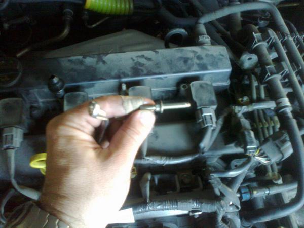

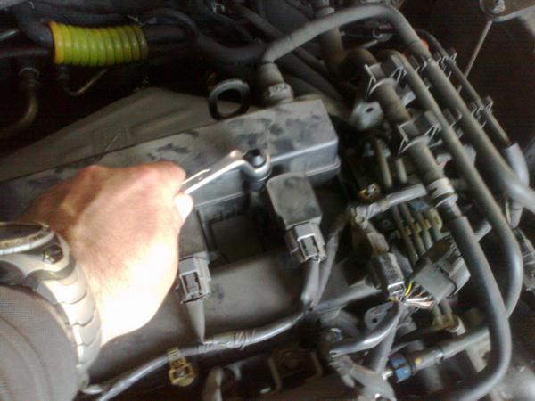

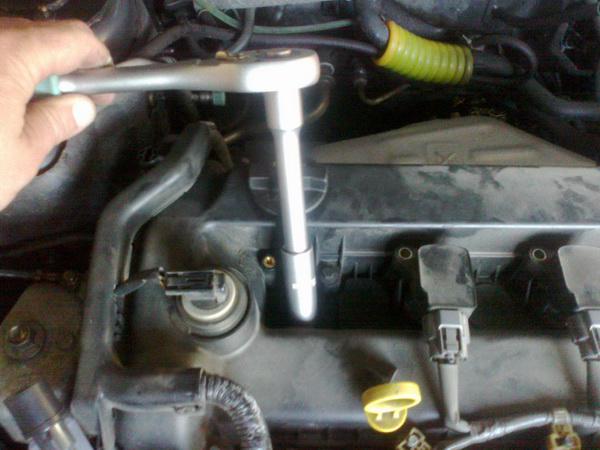

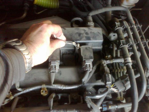

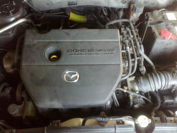

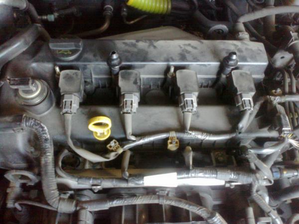

Evo ?e postopka nekaj kot DIY
Potrebno orodje klju? 8 in 15 in klju? za sve?ke ?t. 16
Prvo je potrebno sneti "okrasni" pokrov kar je zelo enostavno, privzigne? ga prvo s sprednje strani nato ?e z zadnje
Pridemo, do pokrova glave motorja in skoraj do sve?k
Prvo je treba odviti plasti?ne nosilce "okrasnega pokrova" za kar potrebuje? klju? 15
Nato z klju?em 8 odvije? vijake kateri dr?ijo v?igalno tuljavo
Pote previdno potegne? ven v?igalno tuljavo z "fajfo" in to vajo ponovi? 4x
Nato vzame? klju? za sve?ke ?t 16 in odvije? sve?ko. Pred tem je dobro malo prepihati notranjost z stisnjenim zrakom

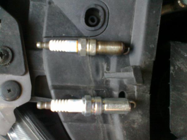

To so te sve?ke
Tako pa izgleda primerjava staro za novo, mogo?e so malo slabe slike je slikano z telefonom tako da...Po 100000 sploh ne zgledajo slabo, tudi razlika v razmaku (na oko) ni nobene, bi ble ?e za 50 000 kar uredu
No nato vstavi? noter nove sve?ke in ko jih za?ravfa? do konca jih pritegne? ?e za 1/16 obrata ( to pi?e na ?katlici od sve?ke). Te sve?ke nimajo podlo?ke ampak imajo za tesnenje konus.
Da ddokon?a? delo pa v obratnem vrstnem redu

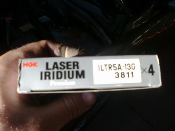

Evo sem vpra?al pa pravijo, da so to te NGK-ILTR5A-13G-Laser-Iridium-Spark, da pa so to prov te in da so pod FoMoCo v bistvu NGK samo delane za Forda :( . Izgleda jim je na lagerju ostajal pa so.... :glare:

Sem pogledal katere imam in ugotovil, da imam notri sve?ke FoMoCo 6M8G-12405-BB ILTR5A 13G.
Sem nekaj gledal da bi dogil tak?ne iste pa brez uspeha. Naj bi bili edino zamenljive NGK z isto oznako ILTR5A 13G. Ali ima kdo izku?nje katere bi bile tudi dobre pa katere dajejo na?i na servisu noter?
