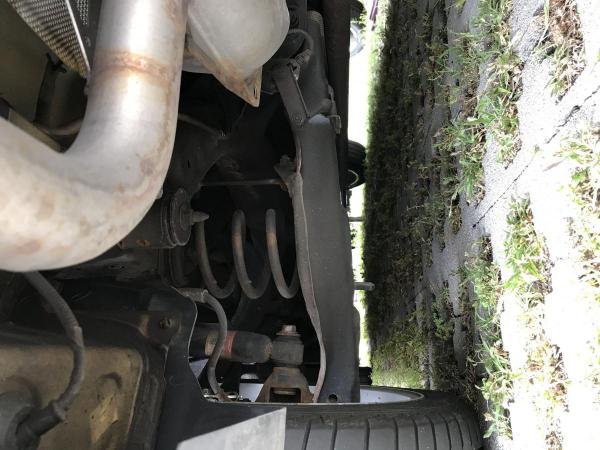

  dne 1. 8. 2018 ob 5:24 je samuel napisal:
Tako pa izgleda, ko lisica poje roko ;), tu bi lahko potem verjetno uveljavljal garancijo na prerjavenje :P. ?e bolj hec pa je potem menjava roke. Res je, da je imel avto preko 350.000, ampak to je pa preve?. Na Mazdi 6 1. gen bi verjetno rjavela ?e plastika :P
ps. roka je odpadla pri po?asni vo?nji ?ez le?e?ega policaja
OMG, kater avto je to?

Stara tema, a bo vedno znova aktualna: pri moji 6ki 2013 je komplet podvozje precej bolj zarjavelo, kot pa prej pri 8 let starem scenicu in ?e prej pri 11 let starem volvu v70. Avto kupljen star z 18.000 kilometri, torej ima pozimi prevo?enih manj kot 10.000 kilometrov. Bila je gara?irana, zelo verjetno v topli gara?i, saj si druga?e ne morem predstavljati, da bi rja podvozje tako na?ela. Tudi zadnji diski so na robovih ?e po?teno zarjaveli, sprednji so brez rje OK. Rja je zaenkrat povsod povr?inska, a je res ni malo... ob priliki nalo?im nekaj slik.
Plo?evina pa je po drugi strani bp, avto izgleda kot nov, dokler ne sname? katerega izmed koles oz. da? avto na dvigalko. :)
