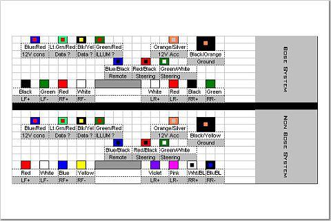

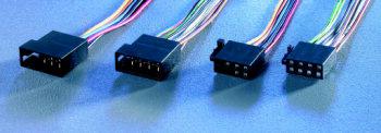

Mute control na M6 '04 bose
?al Mazdin radio nima Mute priklopa oz. funkcije tako, da je treba zadevo re?iti druga?e.
Ob avtoin?talaciji ponavadi dobi? zraven vmesnik z ISO konektorji, ki se ga in?talira med konektor avtoradija. Ta vmesnik potem ob tel. klicu prekine signal iz radija in po?lje naprej do zvo?nikov oz. oja?evalca svoj signal (zvok sogovornika).
Problem je, ker Mazda nima ISO konektorjev in mora? uporabiti adaptor (Mazda>ISO in ISO>Mazda). Ali pa se malce poigra? z lotanjem sam, ker ta adaptor pride cca. 50 eur, ?e ne ve?.
Jaz imam na svojem Parrotu adaptor, ker sem ga imel ?e od prej, prijatelju sem pa kable originalnega konektorja prerezal in Parrotov vmesnik kar vmes prilotal in deluje enako (le za ven dobit vmesnik ob prodaji avta je malce ve? dela).
Upam, da je pomagalo. LP
Mazdin konektor:
ISO konektor:
?e shema Mazdinega konektorja (Bose in NonBose), ?e bo? lotal:
