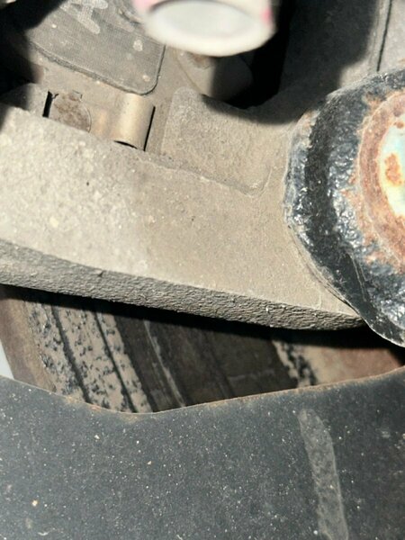

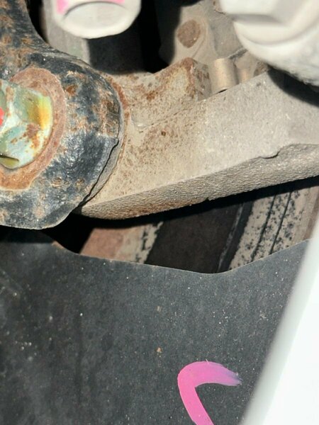

  1. hvala za nasvet. Šele danes sem imel možnost videt notranjo stran zadnjih diskov, ker je tisti ščitnik napoti. Bil sem pri Pelku, zaradi neke druge zadeve, ampak ko je bil avto ravno gor, sva še diske pogledala. Pravi, da so zadnji diski za menjat. Predlaga TRW. Sprednji so ok. Še sliki spodaj. Ni mi jasno kaj se to zgodi. Kot bi se neki kamenčki vgradili v ploščice. Avto je sicer garažiran.

  3. Hvala za info. Potem takem lahko z mojo vožnjo naredim skoraj še enkrat toliko? 180k z prvovgradnimi - lol Imam pa še eno vprašanje, to je pa malo bolj tricky in izvira iz slabih izkušenj na BMW E39. Po menjavi diskov in zavornih ploščic je čeljust štekala. Ker je čeljust štekala, je tudi nove diske uničila (pregrela in zvila). Delal je Sašo Malbaša, ki je menjavo naredil kot je treba (pozamenjal gumice, ščistil...). Takratna interpretacija je bila, da se zaradi debeline novih ploščic bat vrne v pozicijo, kjer ni bil že leta. Ker je ta del cilindra nekaj degradiral (oksidiral, deformiral - ne vem) se bat pač ni lepo odmikal nazaj v prvotno pozicijo. Po kar nekaj stroških bi bilo potrebno zamenjati ponovno vse diske, vse ploščice in vse čeljusti zamenjati z novimi OEM, ali pa celo upgrade naredit. Kakorkoli že, teh zavor sem imel dost, in sem se odločil za menjavo za nekaj novega, da imam mir. Torej, so kakšne podobne slabe izkušnje na Mazdah in je mogoče čisto zaradi starosti smiselno pozamenjat ploščice? Na enem avtu pred BMW, ki je imel zadaj bobnaste zavore, smo tekom servisiranja zavor, ker je začelo nekaj ritmično se oglašat zadaj ugotovili, da so se zavorne obloge odlepile od tiste kovine, ki jo stisne na boben. Ubistvu kar nevarna situacija, ker jo lahko zagrabi. Avto je pa sicer takrat imel nekje 13 let.

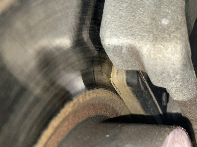

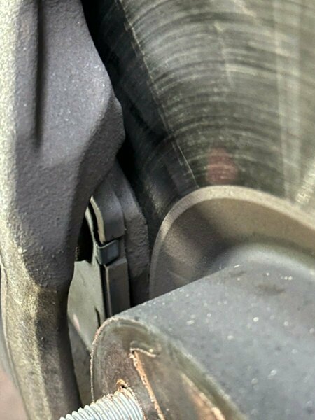

  4. Ravno sem menjaval gume in mimogrede poslikal stanje zavornih ploščic spredaj zadaj. Stanje ploščic - koliko % je to obrabljeno? Starost vozila in ploščic je 6 let - je kakšna časovna omejitev / degradacija z leti? Na Zadnji se mi zdi da je vidna ena razpoka. Razlog za alarm? Avto: Mazda 3, 2018, Bencin 2.0, 90.000km, 1. lastnik, še prvovgradni diski in ploščice PREDNJA: ZADNJA:
