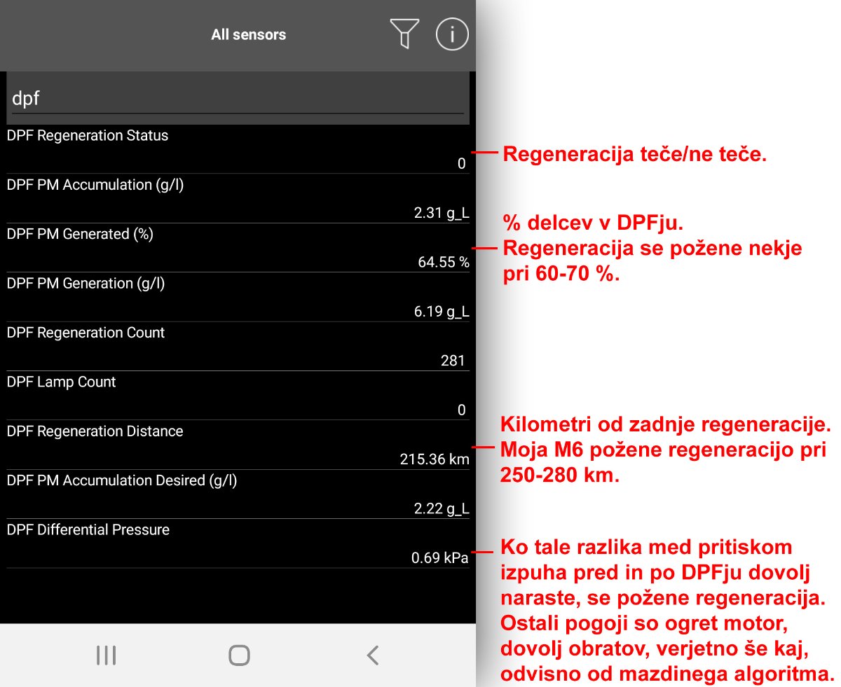

    Če imaš mirror telefona, je možnost tudi prikazovat podatke z OBDja na mazdinem info zaslonu preko Android aplikacije. Je pa res, da to spet zahteva bluetooth vmensik v OBD priključku pod volanom, pa nekaj telovadbe z aplikacijo vsakič. Se pa po podatkih z OBDja da ugotovit marsikaj o trenutnem stanju DPF, regeneracijah, statistiki. Moj Carscanner (konkurenca aplikaciji Torque, pa še drugi so) pravi tako: Drugo pa je, zakaj bi se komu dalo zajebavat z vsem tem. Meni je bilo predvsem zanimivo pred meseci, ko sem začel vozit prvo dizel mazdo, da dobim občutek, kako se obnaša s temi regeneracijami.

    Mnja to je ta problem, da M6 2.2D dela regeneracije na 200-250, največ 300 km. Kar je precej pogosto, da bi vsakič delal kroge dodatnih 10-15 minut, če ti požene regeneracijo ravno pred namenjenim parkiranjem. Če tu pa tam prekineš regeneracijo in jo mora ponovit ob naslednjem zagonu, sklepam da ni pretiran problem, ne vem pa, ob kako pogostih prekinitvah to postane. Se pa regeneracija predčasno preneha tudi sama, če nekaj deset sekund stojiš v prostem teku - ne vem, a je takrat "varno" ugasnit motor, ne da bi nafta odtekla v olje, ali pač ne. Vem, tako sem se jaz zahakljal za M6 dizel novembra (sem ravno zato bolj želel M6 bencin, ampak jih je malo malo rabljenih). 😁 Delam premalo kilometrov za dizel, ampak je res, da 4 od 7 dni v tednu stoji in ko se požene, ponavadi naredi nekaj deset ali 100 kilometrov. Kar je svetoval Pelko, je - kot že napisano nekje v tej debati: menjat olje na 15 kkm namesto na 20 kkm, če je precej mestne vožnje. Sklepam, da je povezano direkt z neuspelimi regeneracijami ob taki vožnji.

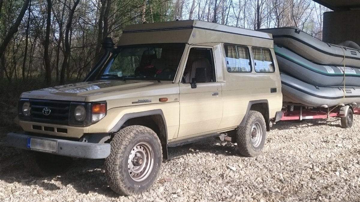

    To je pa traktorska tehnologija, naš Land Cruiser. 😁 Toyotin motor, narejen za surove pogoje in tako, da ga večinoma sam šraufaš, z minimalno elektronike, brez DPF in zadosti EURO2 standardu. Inline 6, sicer razmeroma švoh s 130 konji, trpi ob velikih hitrostih (beri nad 90 km/h), ima pa kompresijo in dobro šlepa. Če ga bo šasija držala, bi moral zdržat milijon+ kilometrov, tako pravijo.
