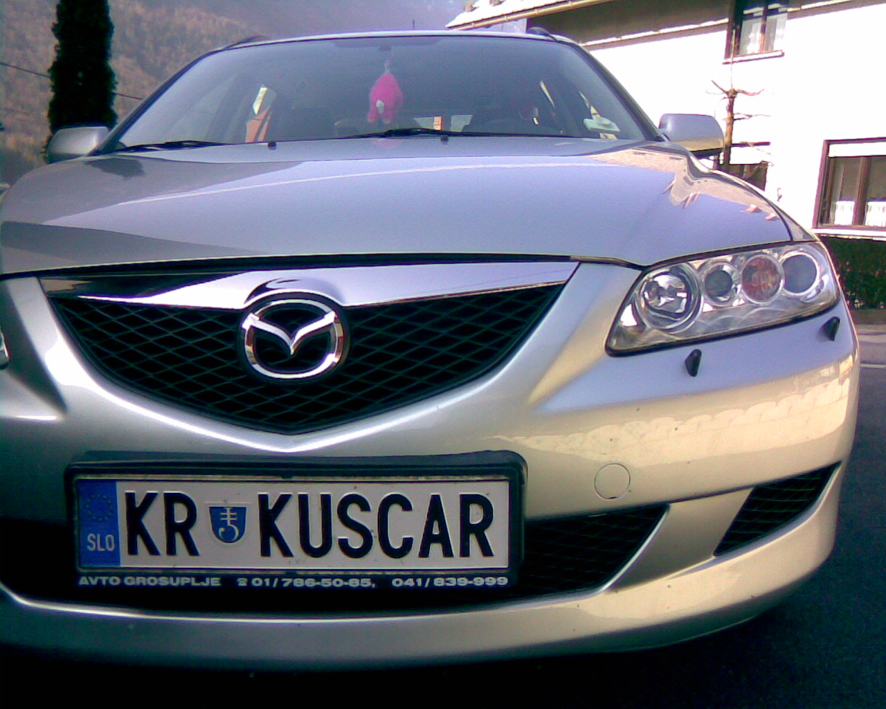

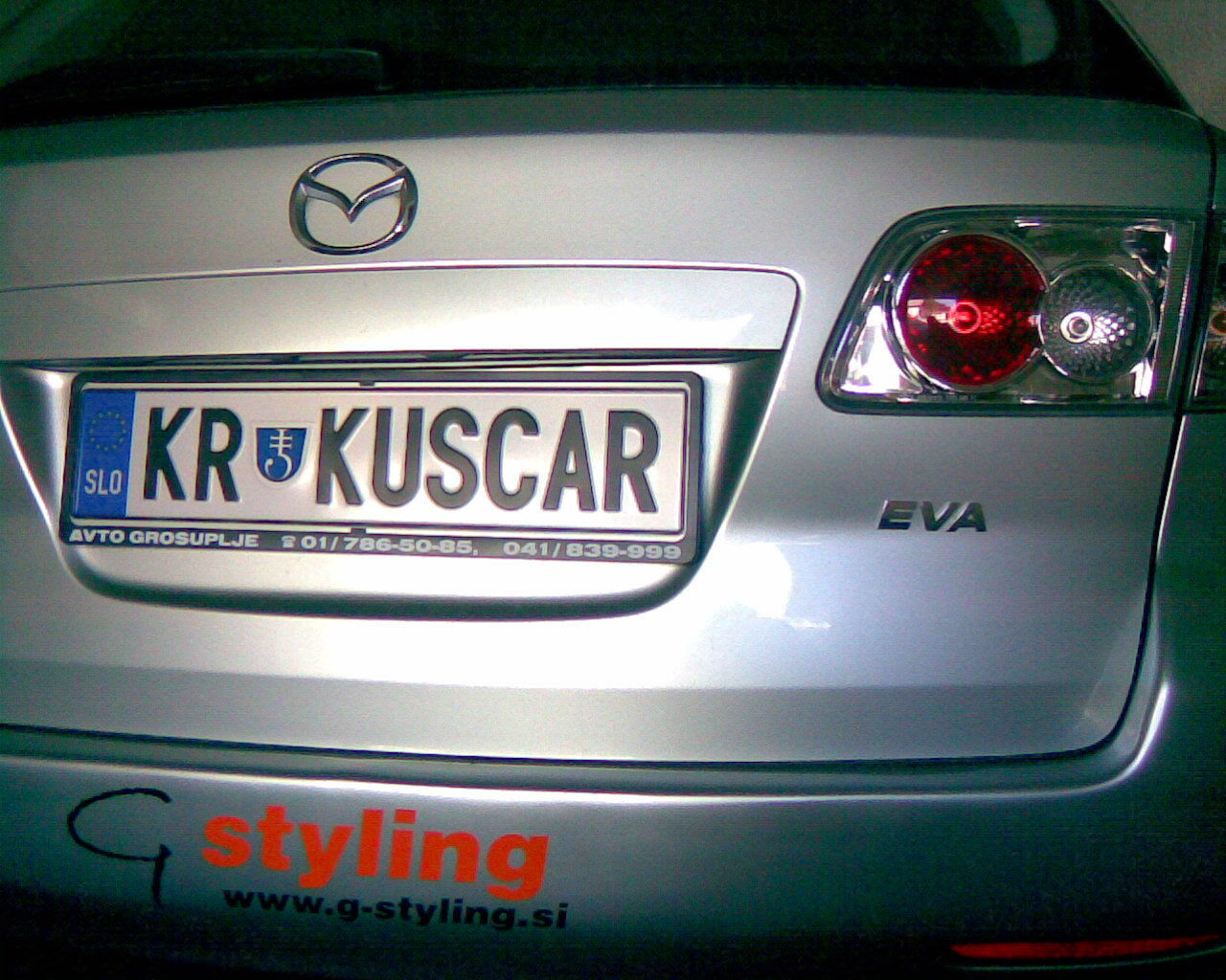

Moja malenkost... ...pa par mojih ljubljen?kov zraven... ...poleg nove ljubljenke v gara?i... Lp Kuscar
