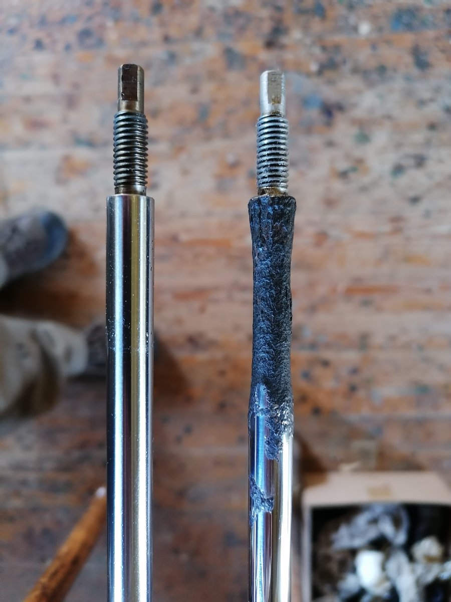

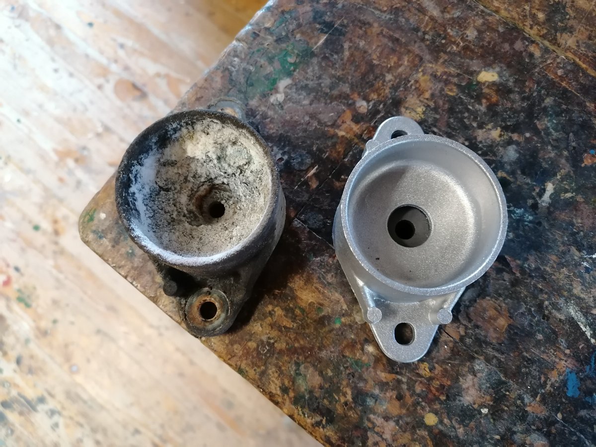

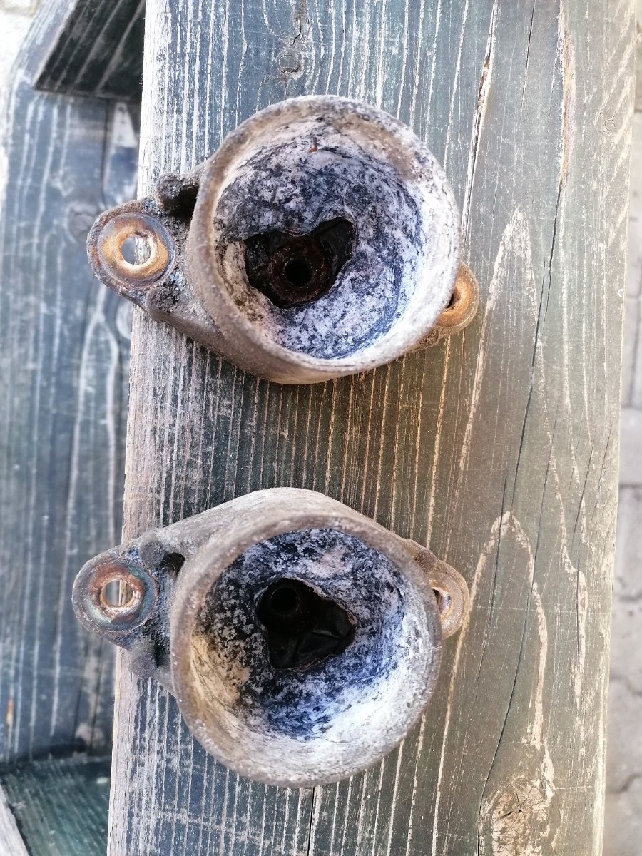

Evo, jaz sem včeraj zamenjal te nosilce. Spodaj je amortizer privit s 17ko, zgornja šalčka z 12ko, amortizer na šalčko pa z 10ko. Grip klešč nisem rabil, sem dal kar v šraufštok. Ni komplicirano, je šlo kar dobr. Sem pa presenečen nad iztrošenostjo starih. Čist gnili, aluminij požrt in spremenjen v neko prašnato maso, ki se je kar usula ven. Zgornje palce amortizerjev so pa tud tako zarjavele, tam na vrhu, kjer so pod tistim penastim blažilcem, da se je premer palice zmanjšal sigurno za ene 2-3mm. Ful mi je žal, ker nisem v štartu še amortizerje kupu, pa bi še njih takoj zamenjal. Glede na to, da niso tok dragi, priporočam (@godlike). Zdaj bom imel pa dvojno delo. No, po menjavi teh šalčk je sicer šklopotanja manj, ampak kaže, da so tud amortizerji zanič. Zato sem se odločil, da bom tudi te zamenjal. -

Hvala za vse sugestije. Auspuh je OK pritrjen, stabilizator štangce ne morjo bit, ker jih ni (toga prema). Zavorne ploščice tud ne, ker ma bobne. Poznam pa to foro s ploščicami, sem imel tak problem spredaj na Nissanu. Plastična zaščita amortizerjev tud kr trdno stoji. Na tehničnem ni bilo težav, amortizerji so tudi preverjeni na AMZS. Sem že čist spraznu prtljažnik, vse ven - dvigalka, rezervno kolo, poden, polica... pa še zmeri neki ropota. Zdej bom začel s sanacijo tam, kjer lahko sam - najprej bom zamenal nosilce amortizerja. Če to ne bo, bom najbrž še amortizerje. Če še to ne bo, pol ostanejo pa sam še puše od preme, kar pa močno dvomim, da bi pri 115kkm blo že hin. Nisem še slišal, da bi to kdo menal. -

Pozdrav vsem Na Mazdi2 letnik 2008 mi na zadnji premi nekaj šklopota na vsaki manjši cestni luknji, razpoki, neravnini... Amortizerji so testirani na AMZS in so v redu. Prema je toga, nima stabiliztatorja. Kolikor sem gledal, bi lahko morda bil vzrok v zgornjih nosilcih amortizerjev, tudi zvok prihaja nekje od tam. To bi se lotil sam zamenjat, nisem pa čist ziher, če ne kaj preveč špona potem ko odstraniš amortizer. Da pol mogoče ne bi mogel več vse skupaj nazaj zmontirat. Preme mislim da ni treba stran jemat, fedra tudi ne, saj je ločen od amortizerja. Kolikor sem gledal, se le najprej spodaj odšravfa amortizer, potem pa še zgoraj nosilec. Nazaj se zmontira pa v obratnem vrstnem redu. Dvigala nimam, kanala tudi ne, to bi delal kar na tleh. Z orodjem sem spreten, sem že kar nekaj prešravfal, samo zadnjih amortizerejv pa še ne. Je kaka fora, moram kaj posebej pazit?
