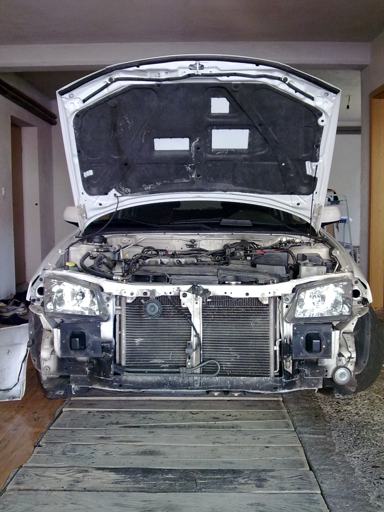

  15. Lep pozdrav!! kot vsi drugi sem se tudi jaz odlo?il malo zrihtat mojo mazdico nisem se lih potil ampak rezultati pa so le vidni na za?etku sem lu? oblimal z avtoli?arskim selotejpom da sem jo za??itil pred trdilcem... iz poliestra sem naredil letvice za lu?i!!! malo poliestra, trdilca in dobil podlogo za kit!!! nato sem obrezal, pokital ter orbusil in tako ?e 2x naredil dokler niso vse luknjice zginile!!! in sevede na koncu pobarval Nana?anje poliestra in trdilca(podlaga za kit) tako je zgledalo na za?etku osnovna oblika Nana?anje kita 2. roka kita bru?enje 3. roke kita letvica pred barvanjem letvica po barvanju 1.liga so rekli

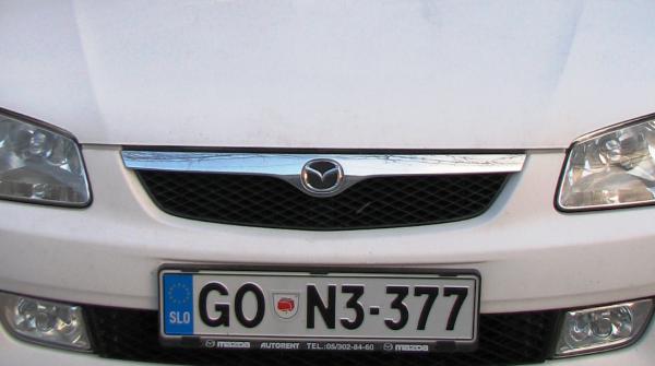

    ma zaenkrat se ne lu??i!!! to sem pa sam doma pobarval!! in ?e dam na primorje barvat mi zastonj pobarvajo!!!
  19. PeW
    323f BJ barvanje
    ma navaden ?rn sprej je!!! nobenga laka nisem uporabil!!! zaenkrat se ?e ne lu??i!! edin me skrbijo kamen?ki od spredaj voze?ih vozil kroma nisem zdrsal dol tko da pravjo da se bo za?elo lu??it sem ga mal podrsal z brus papirjem tko da se barva bolje prime!!! ja nekje treba za?net pa tudi ?e je to izy styling hehe! ?e se bo za?elo lu??it pol pa bom dal fotru bo nesu na primorje in bojo tam profiji pobarvali:D

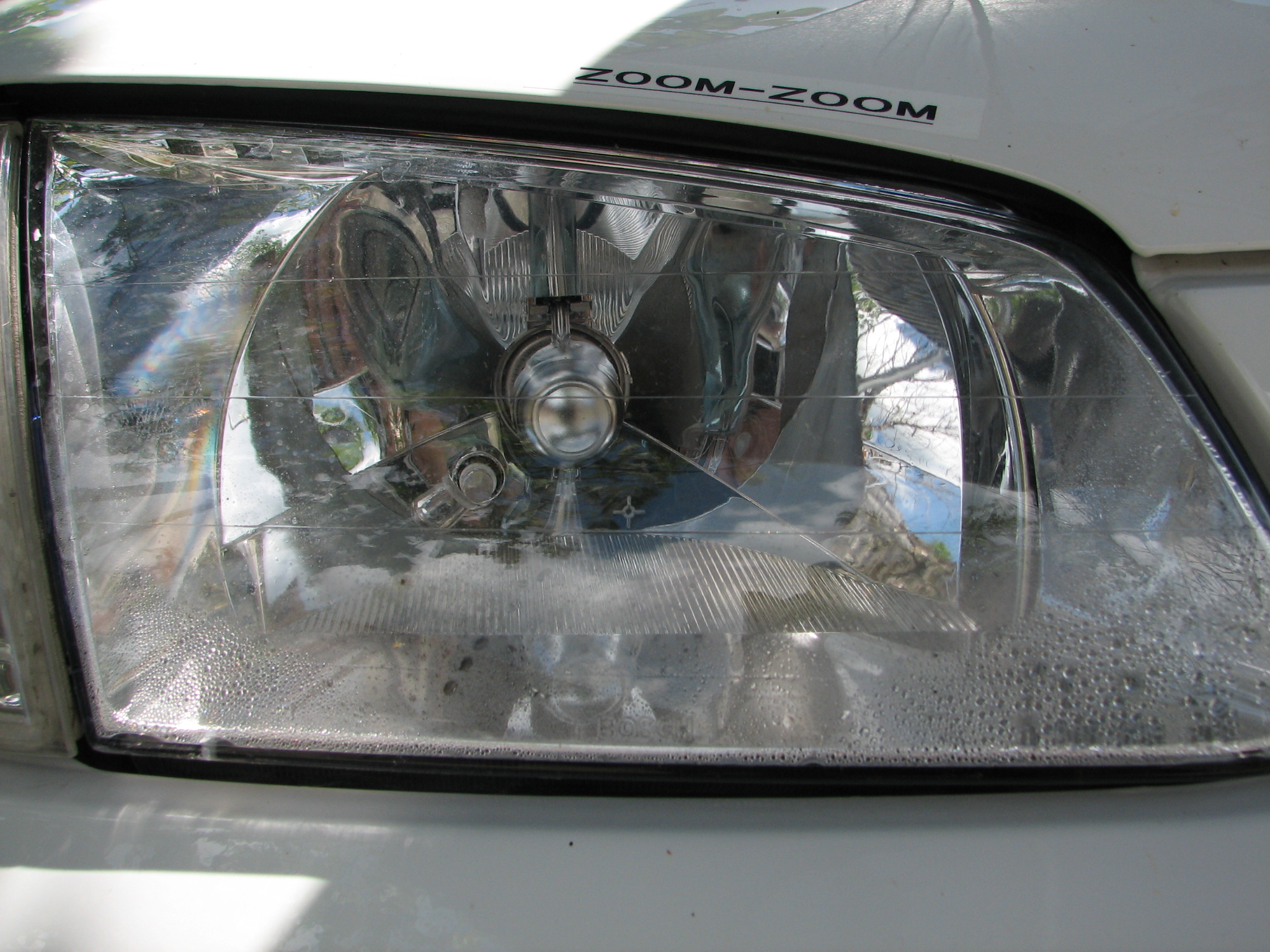

  20. sem vlago spravil ven!! pa? kjer da? ?arnico notr sem z su?ilnikom za lase posu?il vlago, ter kjer je ostala lu?ica vode sem z svedrom premera 4mm zvrtal luknjo ter spravil vodo ven!!! ta postopek sem naredil ?e 4x ampak ?e zmeraj je vlaga noter!!!!

  22. a mi zna kdo svetovat kako naj to lu? zrihtam da nebo ve? prihajala vlaga v lu???? lu? sem ?e snel dol z vezne stene pa sem jo okoli in okoli zasilikoniral pa vseno pu??a pa kjer je bila ena poka na zadnji strani lu?i sem jo tudi z silikonom namazal pa vseno pu??a ma kdu kak?en nasvet??? sicer pa je to lu? od mazde 323f BJ letnik 2000!

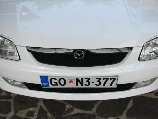

  23. No tko pa sem jast v?eraj zrihtal mojo mazdico ni lih nevem kaj ampak nekaj je letvico kjer je znak od Mazde sem pobarval v ?rno!!! Saj znak od mazde je sedaj bolj razviden pa ?e okvirja od tablice sem se re?il
