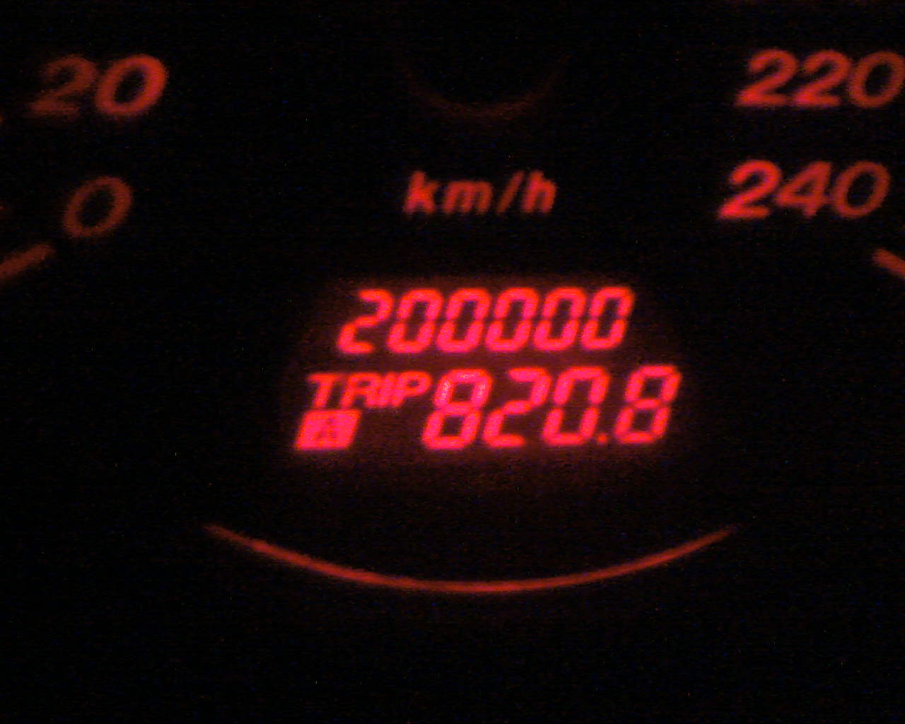

    Danes je to?no eno leto od nakupa mazdilaka, prevo?enih pa je bilo nekaj ?ez 39.400km in treba re?t da je avto kr ?pica.

  13. Zdravo, kot je blo omenjeno v jamralniku je mehanik pri rednem servisu ugotovil, da bi bilo potrebno menjat sklopko v ?imkraj?em mo?nem roku, ker je baje dvomasni vztrajnik skoraj fu?. V leru se zato na vsake toliko ?asa sli?i nek tok tok tok... (za zvok niso krive ?obe,ker sta bili ravno 2 obnovljeni-na testerju sta se prikazali vrednosti 1 in 2) Sicer sm prebral kar nekaj tem o te?avah s sklopko, pa ?e vedno ne vem ?e imam res te te?ave, ker se ni? ne ?uti da bi bilo kaj narobe med speljevanjem ali vo?njo. Med drugim sem zasledil tudi temo, ki jo je odprl prej?ni lastnik avta glede sklopke ( http://www.mazda-si.net/index.php?showtopic=4936&hl= ) Ne vem to?no kako je bla takrat situacija re?ena, bi pa prosil kakega mojstra iz okolice LJ ali Kranja da si vzame minutko in potrdi/zavrne serviserjeve hipoteze vredne cca 1300? Aja avto je pa Mazda 6, 100kw, l.2003, 200.000km prevo?enih lp,Ga?per
