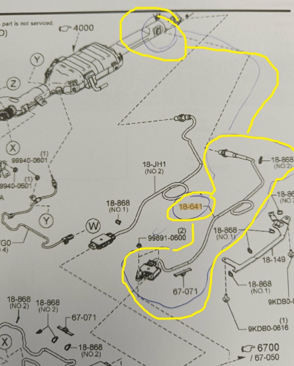

  2. toliko da vam javim kaj je bilo: Zadevo je takoj popravil servis Pelko Bil je samo zadnji senzor na odbijaču. Senzor ni delal in zaradi tega je prikazovalo še druge napake. Pa še naredil sem menjavo olja v menjalniku ter neko menjavo podložk na injektorjih al neki takega. Motor je nad 05/2018 in Pelko pravi da so ti motrji dobri. Tako da sem zadovoljen

  4. Živjo, imam CX5 , 2018 , dizel , 2.2. , 135 kw, AWD. Top avto! Imam pa težavo, da mi občasno na armaturki prikaže napaki (včasih samo eno): - Driver Attention Alert Malfunction - Smart City Brake Support Reverse Malfunction Če ob pojavu te napake, prestavim v vzvratno prestavo, potem ne delajo senzorji parkiranja (zaznavanje razdalje). Sem ga izklopil iz akumulatorja (reset ECU) pa ne pomaga. Ali moram iti na kakšen poseben Mazda servis? Ali pa se lahko s tem ukvarja avtoelektričar? V bistvu bi rad predlog komu naj grem (lahko tudi v ZS). Najraje Ljubljana in okolica (lahko pa tudi kje drugje v Sloveniji, če ne bi dolgo trajalo). Lp

  6. če sem prav razumel lahko iščem tudi SHY6-18-7E0A? SHYF-18-7E0 or SHY6-18-7E0A
  7. Zdravo, pokvaril se je senzor PMI (zadnja lambda), ki pride za katalizatorjem. CX-5 2018 (novi model) , 135 KW, 2.2 Diesel 6AT, awd, PART NR. tega senzorja je shyf-18-7e0 Senzor je kar drag pa zato vas vprašam. Mogoče rabljen oz. iz kakšne razbite cx5. LP
