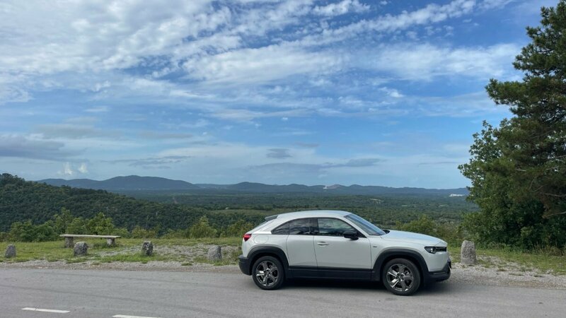

    Mazda MX-30
    Še ena panoramska fotka naše.
