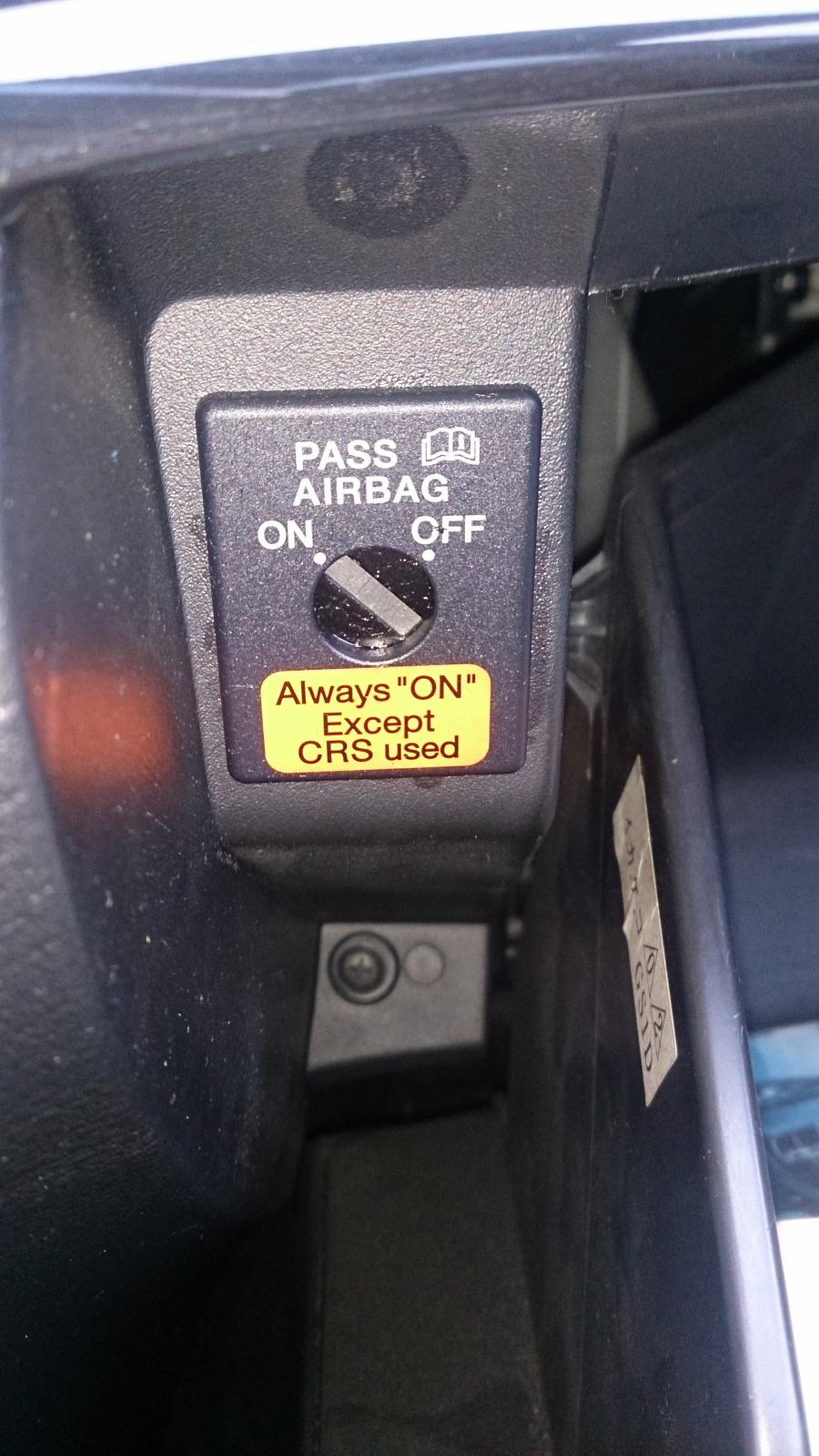

  1. Evo sem ?el jaz pogledat za mazdo 6 GH, stikalo je lu?ka pa tudi gori ko izklopi? airbag, ?e je airbag vklopljen se lu?ka pri?ge in potem tudi ugasne.
