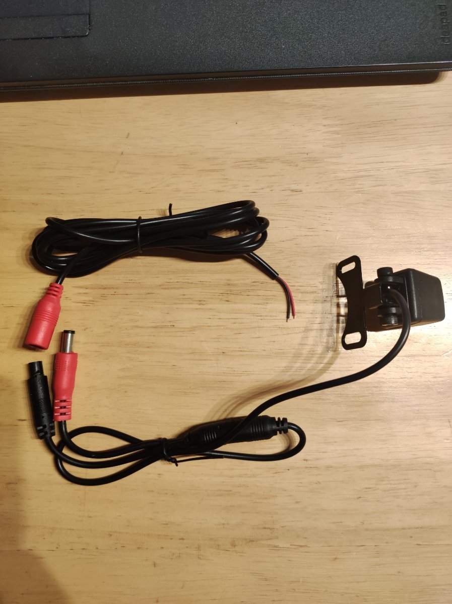

Nič se ga ne vidi. Je speljan pod sredinsko konzolo in pod naslonom za roko in potem naprej pod tapicerijo do prtljažnika. Potem bom kar podaljšal obstoječega pa bo. Tnx za info 👍 -
Multimedija
Martin Cufer je odgovoril na SpEkTr-ovo teme v forumu Tehnične težave, vzdrževanje in stroški
Jst sem povlekel direkt po sredini nazaj,pod zadnje sedeze in nato v prtljažnik. Sam mi sedaj rata prekratek kabel cca. 1m. A se kje pri nas dobi kak podaljšek? -

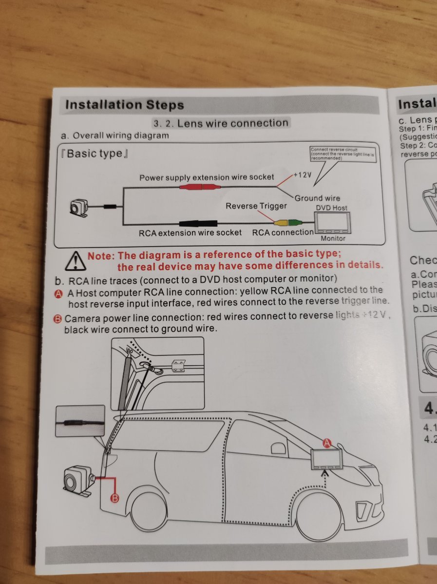

To vem da napajanje od vzvratne luči,jaz mislim na RCA kabel. -
Multimedija
Aja,kje je najlažje povlečt kabel za zadnjo kamero? Po sredinski konzoli do konca,ali ga spravit na eno stran in po pragovih nazaj? -

To kamero so mi dali zraven gratis in še eno dash cam. 🙂 To je pa radio: Mazda 6 Android Car Stereos | Eonon.com WWW.EONON.COM Eonon Mazda 6 2009-2012 Android 10 Car Stereo 8 Inch Touchscreen Car GPS Navigation Head Unit with 32G ROM Bluetooth 5.0 Car DVD Player Support Split Screen Multitasking and Compatible with Bose... -

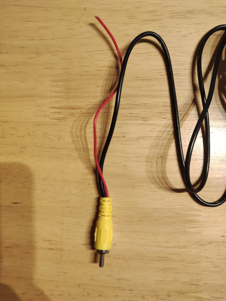

Aha ok. Ker na strani od enote je RCA + rdeča žička na drugi strani pri kameri pa je še rdeča in črna zraven RCA. In ja,kupil sem enoto. Pa avto tud -
Multimedija
A je kdo pri Eonon-u montiral zadnjo kamero? Je treba zraven video kabla priključit tudi na stikalo za rikverc? Ker je zraven en tanki rdeči kabel. -
Probaj..noben ti ne brani
