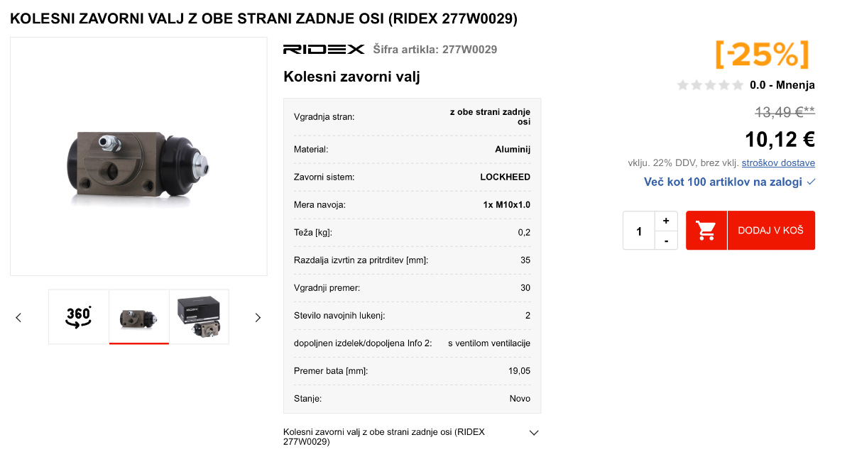

Ja, sem videl, da mora imeti nastavek za motorček za električno ročno in ne zajle ... ampak to je komplet čeljusti + cilinder. Če je problem v cilindri, ki ne vrača, ali je potem rešitev nov cilinder (ki so zelo poceni)? -

električna ročna… a je to kar rabim? https://www.autodoc.si/rezervni-deli/okvir-kolutne-zavore-10907/mazda/cx-5/cx-5-ke-gh/50618-2-0?criteria[100][0]=HR -
CX-5 (2016) imam težave z zadnjimi zavorami. Zadnje čase mi ena zavora ne spusti in konstatno drži ... Očitno zavore slabo prenašajo, da avto stoji po par dni ... že lani brusil diske, že dvakrat nove ploščice, sedaj novi diski, zadnja diagnoza, da težave povzroča zadnji zavorni cilinder. Ima kdo izkušnje - se splača obnavljati (kolko EUR?) in ali bolje novega (kolko EUR in kje se to kupi, ter kako se mu reče? - ali se menja samo problematični cillinder ali na obeh kolesih? - kako naj sploh iščem Hvala
