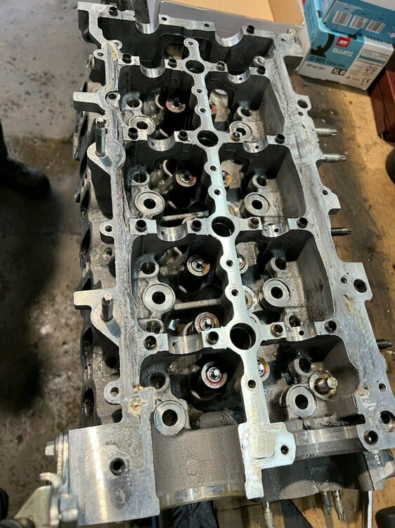

Blok je dal dol in je motor poln vode..vse je črno notri..verjetno bi v kratkem zaribal.. Na spodnji sliki je na levi strani glava pocena kar konkretno -

Od 600-1000€, če se jo da pošvasat..nova glava pa mislm da okrog 3000€. Upam da se moti mehanik, ker je ni dal se dol ampak tesnilo je ok, hladilnik egr je ok, cevi so vse ok ostane sam se glava..in glede na to da je to bolezen teh modelou motorja (zvedel danes) je verjetno to to -

Baje je pocla glava. Mislm da je to moja zadnja mazda, ker ni niti k od kvalitete vec. -

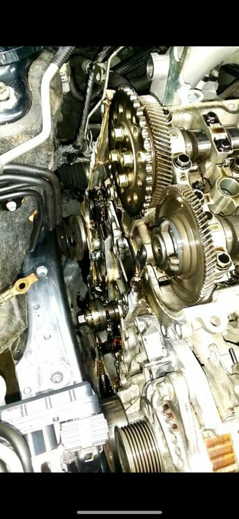

Uglavnem drugo mnenje je blo od Pelkota..sicer samo prek telefona..da je tesnilo glave, od tretjega je mnenje da je mogoce samo ena skrita cevka al hladilnik intercolerja al pa pac tesnilo glave. Tako da gre v ponedeljek avto spet do mehanika 😕 -

Pozdravljeni forumasi. Imam problem z mojo mazdo in antifrizom, ker cudezno zginja cca. 1l antifriza na 2000km. Mazda je letnik 2016, 2.2 diesel 150. Uglavnem moj serviser, ki mu popounoma zaupam ze dolga leta ne najde problema..pregledal je vse, nalil neko barvo v antifriz, da bi vidu kje pusca, vodno pumpo pregledou,cevi,glavo...ma vse in nikjer ne pusca ampak antifriz gre. Pelje se normalno..nc ne cuka al pa karkol, segreje se normalno,olje je cisto hrez vode vmes..nevem. Aja avto ima pa 150.000km. Se kdo imel tak problem? Ali oa mogoče ve kaj bi blo? Jutri ga sicer oelje mehanik,k enmu znancu na uradni servis in ce oni ne vedo ootem pa res nevem vec kaj nardit. LP
