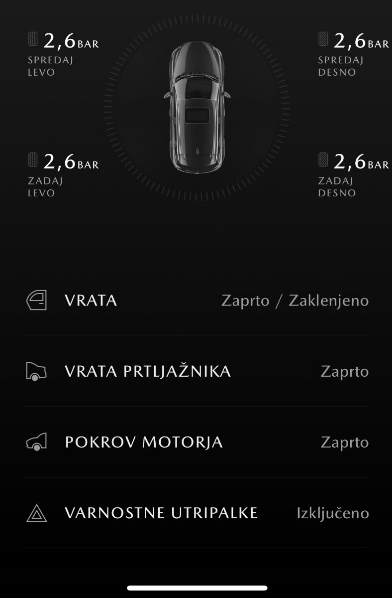

Najbolje, če si snameš mobilno aplikacijo MyMazda, se registriras, upariš z avtom in preveriš, če so bili vsi servisi dosedaj narejeni in zabeleženi v digitalni servisni knjižici ... Drugače boš imel pa najmanj problemov pri uveljavljanju morebitnih garancijskih zahtevkov, če boš vozilo vozil na pooblaščeni servis. Sicer se govori, da se menda da tudi na drugih nepooblaščenih servisih... vendar pa ti nimajo možnosti vpisa v DSK (digitalno servisno knjižico)... in lahko potem nastanejo problemi ...
Sicer pa, kolikor vem, je od 1.3.2022 dalje garancija 6 let oz. 150.000 km ... kar prej pride ...
Nemška stran >> https://www.mazda.de/mazda-besitzer/service/garantie/
Slovenska stran >> https://www.mazda.si/lastniki/storitve/garancija/
