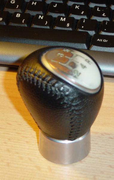

Mazda 6 - razdiranje bunke za menjalnik ?
A misli?, da je smiselno razstavljati? :ne vem:
Jaz bi se lotil takole: o?istil bi s pomo?jo zobotrebcev in zobne krta?ke (oz. podobno). Nato bi ?el po povr?ini ?e z finim brusilnim papirjem. Usnje bi nato natan?no za??itil in prebarval z dvema plastema srebrne in nato ?e dvojni lak.
Ne verjamem, da bi lahko naredil bolje, ?e bi zadevo razstavljal. :ne vem:
saj bom tak tudi naredil, ampak, tam ob usnju je te?ko barvat,erusnje delno prekriva plastiko, pa sem mislil, ?e je ?e koga firbec matral...
sicer pa sem vpra?al tudi amije na forumu, bomo videli :)
