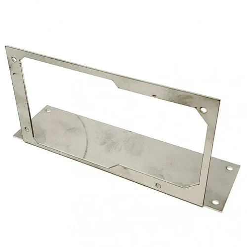

Tukaj vidiš plastični zob.
Žal je ta kovičen na ventilator in ne morem cele te plastike praknit na novega.
A ni ta plastičen rob, s katerim ga vpneš, prišraufan na luknje od ventilatorja? Je pa verjetno nerodno odšraufat brez, da snameš cel cooler. Sigurno se da premaknit na katerikoli standarden 120x120x25 fan.

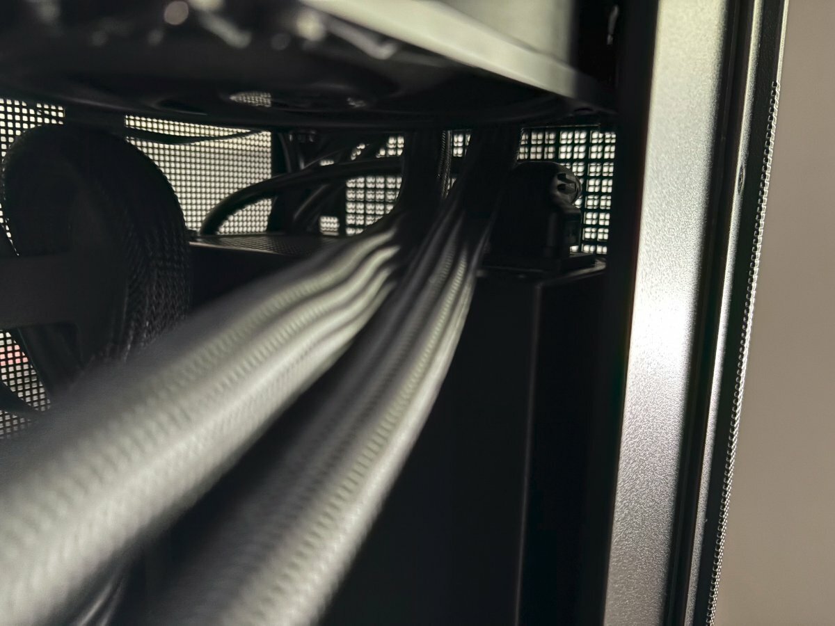

A imas pumpo na 55% omejeno cel cajt ne glede na temperature ?
Ubistvu ne, ampak ne pride do temperature kjer bi dejansko dvignil. Takole mam
Povezava za deljenje
Računalništvo
pred 17 minutami je Scr3am napisal:
Pumpa je na aio pump header, ventilatorji so na CPU header, VRAM header je pa na klasicn SYS_FAN

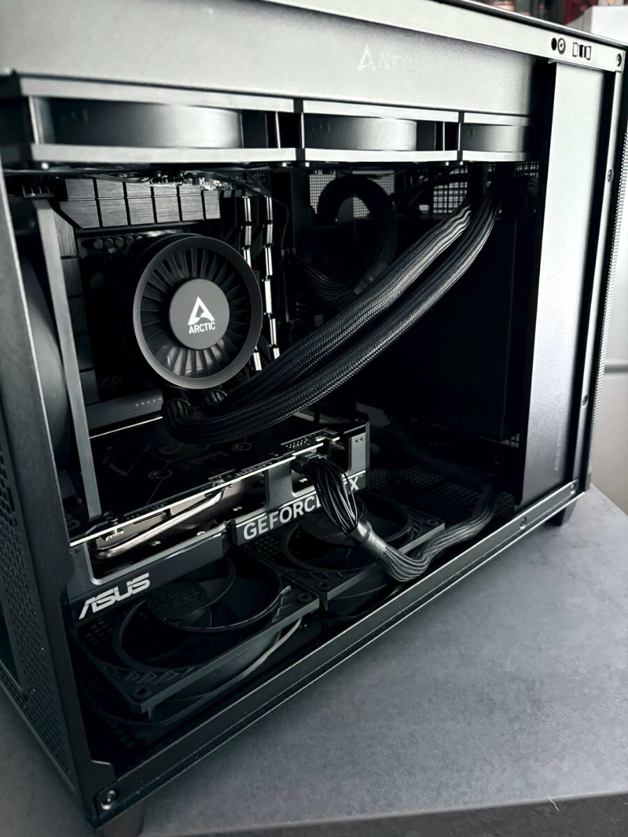

Popolnoma pravilno! in v idle je sedaj praktično neslišen, je tako? A si ga poskušal kakorkol spravit zgoraj?
Pa na radiatorju spredaj nisi obrnu fanov na intake?

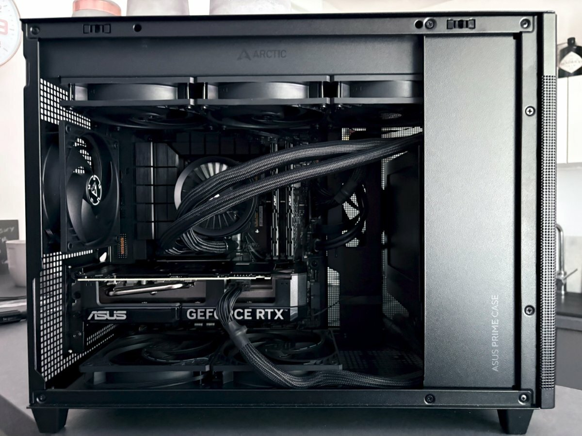

Resnici na ljubo ima precej neposrečeno ohišje, glede na to, da v midi tower ne more spravit 360 na vrh po defaultu. Pa tako so pupularni teli 4000D. Mogoče lahko pa samo zamenja ram s kom, ki ima nižjega. Mogoče pa lahko naredi nove luknje zgoraj za radiator, centimeter bližje stekleni stranici in mu bo zneslo mimo ramov. Jaz sem ta cooler spravil v Micro-ATX kišto na vrh, ni vrag, da ne bo nekaj pogruntal na svojem Midi Towerju. 🤪

Zbrusi špico, sej je samo od gpu hladilnika zaključek 😄 Ali pa kupi slim fane. Sicer pa lahko verjetno daš fane s sprednje strani tega ohišja, pa jih obrneš, pa z notranje strani samo radiator našraufaš, če ti zarad grafe ne znese. Mogoče boš pa ugotovil, da ga nekako vseeno spraviš zgoraj not.

V idle boš samo mal frekvence od pumpe slišal, če bo res tišina v sobi in maš vse ostale fane na tiho nastavljene. Če boš priklapljal ločeno, kot si rekel, lahko v biosu pumpo komot spustiš na 70% oziroma tolk, da ne boš porajtal. Če te bo sploh karkoli zmotilo. Pri obremenitvi boš slišal pa kvečjem fane na radiatorju. Pomoje boš zelo zadovoljen.
