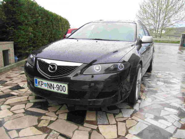

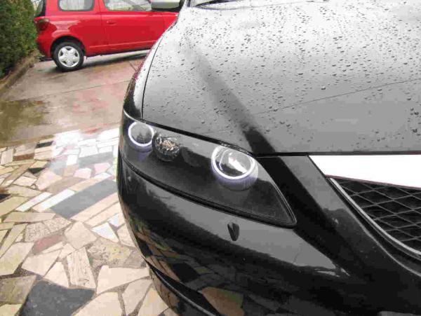

Kot je napisal uklopko. Je razlika a se jih odpre in po?triha notranjost ali pa samo ?ez folijo (zadaj).
Druga?e pa v pe?ico segret lepilo, potegnit steklo od ohi?ja, po?mirglat in po?trihat parabolo s plastik primerjem in mat ?rno za visoko temperaturo, po?akati da se posu?i, segreti lepilo, sestaviti nazaj in voila.
Prve luci sle brez problema narazen, zadnje sem prej eno stopil kot je lepilo popustilo...jaz bi tudi raje barval kot folijo dat gor...

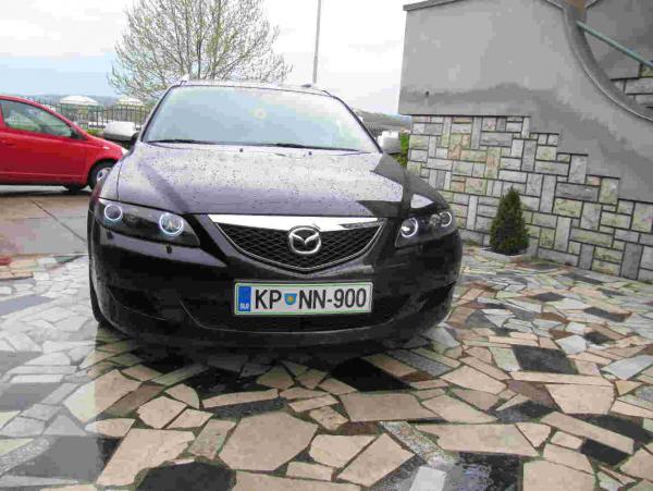

mmm,ful mas dobr,jst bi tut tko :jupiii: zgleda ti avto TOP!
iceman sej a ti nimas spredi ze?tko na izi...lej folija,sprej...sam da je...aja pa vidm da folija ni bed...tko da bova tko zrihtala :D
Glej ko kupujes foljo, da vzames za temnit luci, ker tista za sipe ni uredu... :)

Jay sem na moji re?il tako, da sem prednje razkopal in z notranje strani pobarval v ?rno mat barvo:
Zadnje pa sem temni z folijo:
