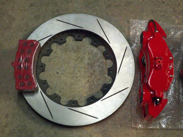

cx-7
?tiribatne ?eljusti + dvodelni diski = ultimate stopping power :notworth:
Brembo? Kateri diski in plo??ice so to?
?e pogleda? malo bolje, bo? pre?tel 6 batov ;)
Par dni nazaj sem zamenjal tudi visokotla?no benz pumpo z ve?jo, da bo sfolgala pretoke, ko bo vse narejeno.

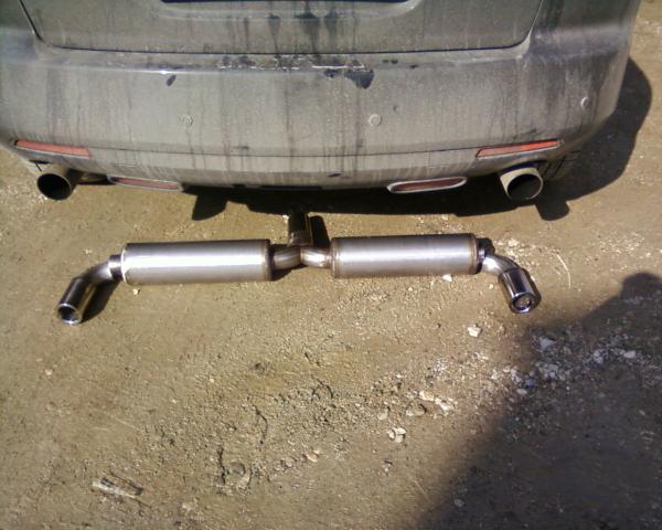

Sicer je imel ATV gor du?ilec, ampak se kar lepo dere, ko pritisne? (tudi za tistega sem delal cel izpuh):
Povezava za deljenje
cx-7
Kaj si uporabil za polnjenje?
Znotraj je perforirana plo?evina, povita z fino, na visoke temperature odporno inox volno, okrog so kerami?na vlakna, ki prenesejo 1400°C.
Ko sem dal na kolegov ATV 750 cc 2 cilindra, so se sli?alo samo mehanski zvoki motorja, iz izpuha ni bilo prakti?no ni?, razen pihanja :D

ro-bi, glede na to da si dau narest zadnja lonca + cevi, malo razmisli ?e o odstranitvi drugega kat.
Plini na tehni?nem gredo skoz bp, ker drugi dela samo takrat ko se prvi pregreje(to je takrat ko uporablja? skoraj vse konji?e malo dlje ?asa), pri tehni?nem pa to itak ni in ni panike.
Zvok zunaj pa postane kar precej globji, v avtu pa ni ni? druga?e, vsaj tako je pri meni.
Na sre?o sem dal lonca narest sam k sebi (so full poceni ;) ) in tja bom dal delat tudi downpipe z hi flo katalizatorjem (metallic substrate) - drugi pa gre v ko? ;)

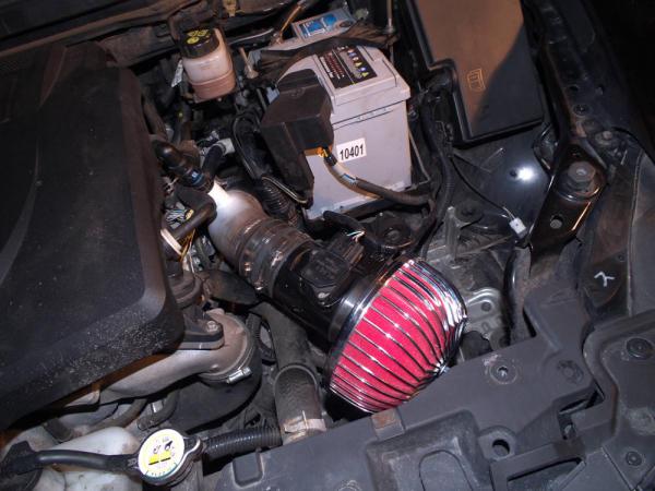

cx-7
Tale fi pri sesalni loputi mi pa malo majhen deluje? Mogo?e zaradi pospe?evanja zraka?
Druga?e pa pohvalno, da si nekdo upa to delat na novej?em avtu :bravo:
?e mi pove?, kje je sesalna loputa, ti bom la?je odgovoril
cx-7
si prepri?an??? ZAjem zraka je na levi strani pod robom havbe usmerjen na intercooler in se odvaja ravno tja (nisem nikol med vo?njo roke ti?al sicer tja :)),
Za intercooler se zrak zajema to?no pred intercoolerjem, to je nekje na sredi avta. Odvaja se nazaj pod dno avtomobila.
A si CAI ?trihnil v ?rno ali bo ostalo tak?ne barve? Ker sam sem eden tistih ?udakov ki bi z veseljem ?pricnil v mat ?rno, da izgleda kot iz fabrke. :D
Cel je narejen iz inoxa, mi je pa zmanjkalo za priklop za oddu?ek iz glave in tisto sem potem ?pricnil z prvim sprejem, ki je bil pri roki.
Verjetno bom komplet pihnil, ampak ?e nisem 100% kake barve (?rna renutno vodi)

cx-7
samo zakaj nisi podalj?al CAI da bi zajel res mrzel zrak?? Pod intercoolerjem in za fridgeom ima? ?e vedno vro? zrak?
Med vo?njo je tam hladen zrak, na mestu me ne zanima.
Okrog hladilnika je plastika , da gre zrak do ventilatorja in je tisti del za??iten.
Bom pa dodal ?e en usmerjevalnik na mesto, kjer original zajema zrak.
